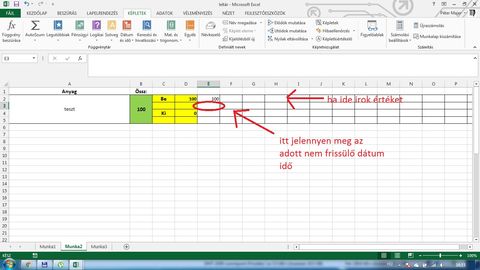

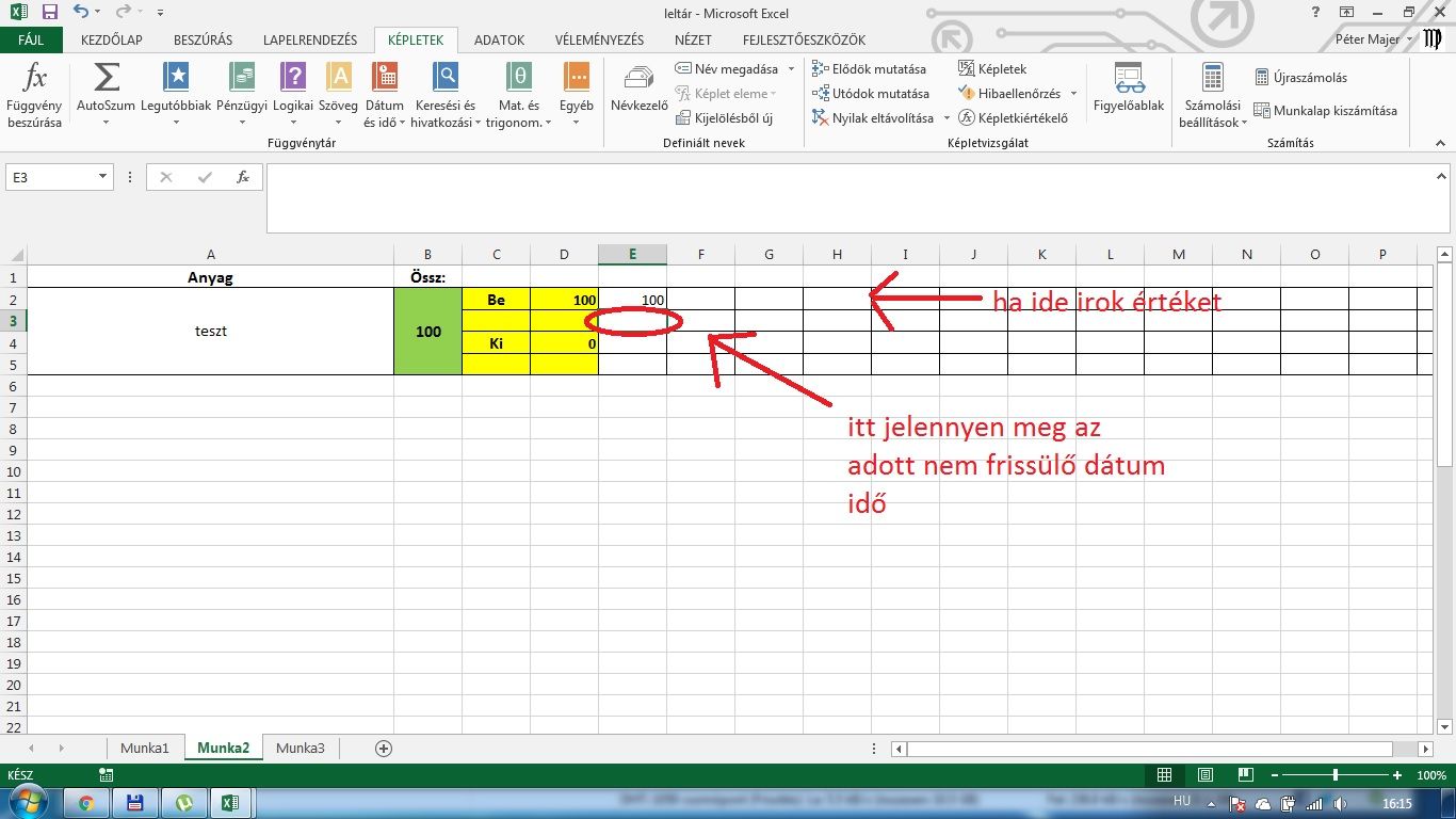

Mutt
Fferi50 #38552 üzenetére
Szerintem a 2-es sorba írja az adatot és közvetlenül a 3-asba akarja a dátumot
If Target.Column > 3 and Target.Row > 1 Then 'D-oszloptól és 2-es sortól figyeljük a bevitelt
Application.EnableEvents = False
If Target <> "" Then
Target.Offset(1, 0) = Format(Now, "yyyy.mm.dd. h:mm")
Else
Target.Offset(1, 0).ClearContents
End If
Application.EnableEvents = True
End If -
