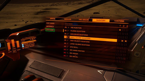

ITT olvashatsz részletesen a szintetizálásról. Hajóhoz és SRV-hez is lehet szintetizálni. Javítani a sérüléseket, üzemanyagot és lőszert gyártani. Ráadásul a lőszereknk és üzemanyagnak 3 fokozata van. Ez azt jelenti, hogy az első a gyári szint. A második és a harmadik szint már bónuszt ad. Nagyobbat sebez a lövedék és jobb minőségű az üzemanyag. A jobb oldali panelen itt található a synthesis opció. Hajóban és SRV-ben változik az elérhető lehetőségek listája.
A neutrontankolást főleg a bubin kívül használjuk. Azért ezzel a módszerrel egy "picit" nagyobbat lehet ugrani
Bőven 200 LY fölötti távolságokat lehet összehozni egy ugrással. Itt van egy pilótatársunk videója és ennél nagyobbat is ugrottak már a mieink

A lőszer szintetizálásához szükséges materialolat bolygó felszínen tudod összekapirgálni. Nem kell hozzá cargo, speciális material tárolóba kerül és mindig nálad van.
FSD túltöltésnek pl bubi Colonia vagy bubi Sagittarius A úton van értelme. FSD túltöltéssel ha jól emlékszem meg lehet 3x-ozni az ugrótávot és neutron highwayen haladva lehet neutron csillagról neutron csillagra ugrani. Így már jelentősen csökken az ugrások száma.

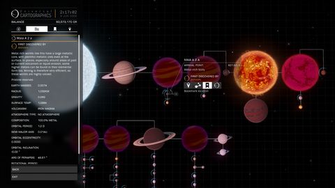

bot1978 #35802 üzenetére
Akkor rossz helyen kerested. "Maia A 2 A" bolygón található Darnielle's Progress felszíni állomás. Pár napja jártam ott és vettem Meta-Alloyst. Ha még nincs meg a rendszer térképe, akkor beugrás után szkenneld le a Nav Beacont!

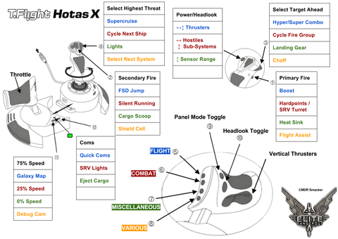

Nekem egy Thrustmaster T-Flight Hotas X-em van, ezzel minden funkciót elérek a játékon belül, semmihez nem kell nyúlni, kivéve a csillagtérképen a keresést (mivel gépelni nem tudok rajta), ill. a wing-es funkciókat, azok egyelőre nem hiányoznak annyira, hogy külön gombra állítsam, mert a chat panelről úgyis elérhetők azok a funkciók (de ezt is lehetne mondjuk a numpad gombjaira bind-olni, azt mindenki tudja vakon kezelni egy kis gyakorlással). Ugyan használok 2 scriptet, de egyik sem elengedhetetlen, az egyik a power managementet egyszerűsíti, a másik az analóg karok elmozdulásának görbéjét módosítja (a középállástól indulva először kisebb mozgást érzékeltet a játékkal, ez nekem a full FAOFF miatt fontos).
Ez egy rétegjáték. Ha a vásárlás előtt kérdezel itt a topicban, szívesen elmondtuk volna, hogy az arcade jellegű szórakozásra vágyóknak egyáltalán nem való. -

bot1978 #34741 üzenetére
Az a helyzet hogy a HOTAS-X-re lehet sokmindent mondani, de a maga kb. 40EUR araval pont jo ide. Eleg jo a mapping (van par guide a neten) es mukodik rendesen. Persze nyekereg hasznalat kozben mert olyan amilyen, de nekem peldaul nem erne meg valami tokosebb 150EUR koruli setup. Es persze en nem harcolok igy lehet oda nem eppen idealis, de nyugis ropkodeshez jo.
