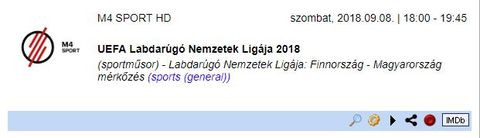

Én annyi problémát látok, hogy egyes sportcsatornáknál (Sport 1, M4 Sport , stb.)
hülyeségeket is lehúz, olyan,mintha más csatornák adatait tenné oda.
Pl. <programme start="20190517224500 +0200" stop="20190517231500 +0200" channel="Sport1">
<title lang="hu">Építők</title>
<desc lang="hu">A Telekom Veszprém hivatalos klubtévéje</desc>
<category lang="hu">A DIGI Sport hírműsora</category>
</programme>vagy:
<programme start="20190518200000 +0200" stop="20190518203000 +0200" channel="Sport1">
<category lang="hu">CYCLING</category>
</programme>Szóval a Category-ba, alighanem akkor, ha nincs ott semmi, mást pakol...

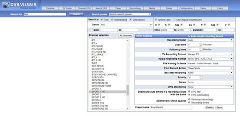

"Miként oldottad meg, hogy az ismétlést már ne vegye fel? Jól gondolom, hogy a keresésnél kell megadni, hogy van-e már ilyen felvétel?"

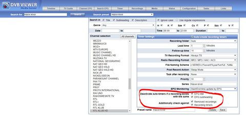

Az Auto-create recording timers-szel lehet bekapcsolni az időzítést és ha van találat a megadott keresésre akkor létrehozza az időzítést és képes a számítógép alvó módból elindulni és rögzíteni a műsort, végül visszaaludni.
Alul van 4 kapcsoló, ami deaktiválja az időzítést, ha:
- ha van már ilyen című felvétel.
- ha van már olyan felvételem, aminek megegyezik az alcíme (pl. a keddi az első házon kívül, ez az alcíme: "(magyar riportműsor 467. rész, 2018)", mivel vasárnap is ugyanez van, azt már nem veszi fel.
- azt is bekapcsoltam hogy akkor se rögzítsen ha már egyszer megolt ugyanez de már ki is töröltem
- illetve akkor sem fog ha már aktív valahol ugyanaz a műsor."Azt persze beállíthatom, hogy csak szombaton keressen, de más felvételnél meg problémás lehet ez is."
az ütközésekre gondolsz? azt a Prioritynél lehet megadni egy 0-100 ig terjedő tetszőleges számot, és ha ütközés van két műsorral akkor azt fogja felvenni aminél magasabb az a szám.Digis vagyok nincs Spílerem, szóval nincs gond a Reállal.
Olyan keresést kell beállítani ami csak arra az adásra igaz ami neked kell.
Azt állítanám, hogy: bármelyik adó - az összes nap - bármelyik időpontban - ha az alcímben szerepel a Real Madrid, akkor vegye fel - kivétel ha már megvan. Akkor lenne egyszerű ha a műsorújságodban szerepelne, hogy pl. Élő közvetítés vagy (ism.).
ha úgy érzed jó a keresési beállítás és bepipáltad az auto-create recording timers-t akkor a Tasks fül alatt a Create auto-timers-el lehet tesztelni, hogy a kívánt adásokat venné e fel. ha nem akkor a Timer fül alatt ki kell törölni."Valamint az is kérdés, hogy hogyan küldetsz vele e-mailt?"

nem kell megvárni az epg frissítést, hogy meglegyen egy felvétel.
írok példát:
tök automatikusan felveszi nekem keddenként az rtl klub hd-ról a házon kívült. de a vasárnapi ismétlést már nem.
A keresési kritériumokkal bármi megadható. pl. vegye fel a Tom Hanks filmeket vagy a Szomszédokból csak a huszonötödik részt. tényleg bármi. és ha műsorra kerül akkor a szerver tud email értesítést is küldeni és rögzíteni a kívánt adást. -
