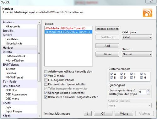

Nekem is volt néha lassulás , akkor amikor kettő tuner volt használva , egy Cablestar HD 2 PCI kártya és egy usb-s kínai Astrometa.
Utóbbival együtt sokszor megcsinálta hogy kiakasztotta media servert. Talán rossz a drivere. Vagy nem szereti a Windows együtt a kettőt.Sokáig próbáltam kiküszöbölni de ráuntam és elvagyok az egy darab jól működő PCI tunerkártyával. Ritkán rögzítek műsort. És igazából nem szükséges két tuner nekem.

Miért kell azt tudni, hogy melyik az elsődleges tuner? A DVBViewer lekezeli maga, nem kell hozzá semmit se tenni.

Igen, kezel egyszerre több tunert is, nem kell USB-snek lennie. Nálam van egy USB-s DVB-C és egy PCI-os DVB-T tuner, előbbin a Tarr Kft., utóbbin a MindigTV csatornáit nézem. Hozzáteszem, hogy a DVB-C-s egy dual tuner, tehát alapból két tunert tartalmaz, így egyikkel tudok felvenni, a másikkal meg nézni egy másik csatornát.

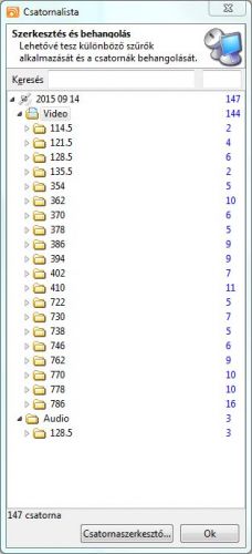

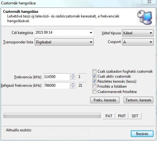

Gond nélkül működött, csak az 1 tuner kevés volt nekem. Én a TransEdit-tel (a DVBViewer telepítésekor ezt is fel lehet rakni) kerestetem meg a csatornákat, aztán utána abból mentek egy csatornalistát, amit beimportálok a DVBViewer-be. Azt még hozzá kell tennem, hogy a Tarr Kft.-nél vagyok, de ez ebből a szempontból lényegtelen, ott is QAM256 van és 6875-ös symbol rate.

Nálam sem talált csatornákat. Végül kiderült, hogy nem a beállításokkal volt a problémám. Számítógép újraindítása után az illesztőprogramot újra telepítve jó lett. Amikor megint újra indítottam a gépet ismét nem jöttek be a csatornák. Illesztőprogram telepítés után működik, minden egyes restart vagy bekapcsolást követően. Még annyit hozzá tennék, egy A835-ös (AVerTV Volar Green HD) driver is fent van, de az eszköz nincs csatlakoztatva.
Eléggé bosszantó. Ha valaki tud erre megoldást annak nagyon örülnék. -

Parancsolj! Budapesti frekvecia lista.
[SATTYPE]
1=4000
2=Kabel (DIGI)[DVB]
0=21
1=114500,5,6000
2=121500,5,6000
3=128500,5,6000
4=354000,5,6900
5=362000,5,6900
6=370000,5,6900
7=378000,5,6900
8=386000,5,6900
9=394000,5,6900
10=402000,5,6900
11=410000,5,6900
12=418000,5,6900
13=722000,5,6900
14=730000,5,6900
15=738000,5,6900
16=746000,5,6900
17=770000,5,6900
18=778000,5,6900
19=786000,5,6900
20=794000,5,6900
21=858000,5,6900Most látom ebben bentragadt ez-az. A két utolsó frekvencia kamu.

De ez lehet vételi probléma is. Azt csinálnám, hogy a TransEdit programmal ráállnék a frekvenciára hol a hibát tapasztalod és ha 0 csomagvesztést ír akkor nincs hiba a vételben.
