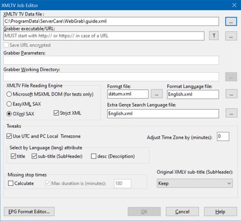

Próbáltam másik format fájlal, de semmi.
Az eredeti xmlv sub-title (Subheader)-nél minek kell lennie? Egyszer itt volt a kutya elesve...

fatal`
Szétesés alatt azt értettem, hogy nem találja.
Kodiba raktam csatorna logokat és meg kell egyeznie a fájlnévnek a csatorna nevével. A többi kliens nem rakja be az alapértelmezett nyelvet a csatorna nevébe és nincs kedvem egyesével átnevezni vagy a fájlokat, vagy a csatornákat.
De ha nincs más megoldás, akkor ez lesz, mindenesetre ez elég furcsán működik. -
