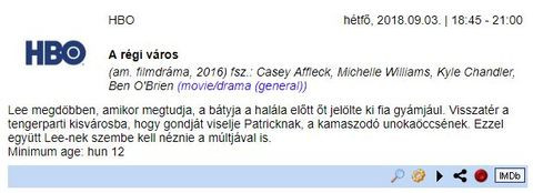

Most megjavult a weboldal is nálam (bár szerintem másnál is ilyen volt, de senki se tesztelte), és már nem cserél le mindent, remélem így is marad.
Amúgy azért cserélt le mindent, mert a heti nézetben (ami a képen is szerepelt) lopott adat volt a műsor címe, a műsor aloldalán pedig jól szerepelt. Viszont ez szerinte már a korábban letöltött adatoktól eltérő volt.

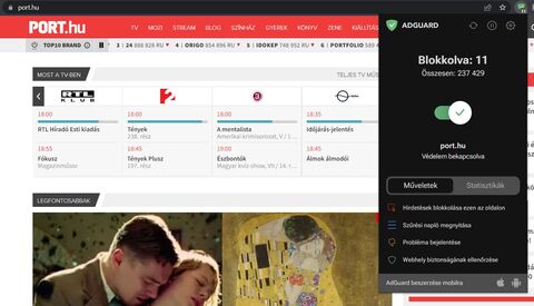

Nekem megy a port.hu is, csak nincs reklám. Lehet, hogy rossz reklámblokkolót használsz.
Próbáld ki az AdGuard-ot, nekem ezzel nem volt gondom. A linkelt böngészőkiegészítő ingyenes.

Már találkoztam a hibával én is, egyelőre keresem a megoldást. Bekerülnek az ajánlók is a leírásba. Sajnos ugyanazt a HTML-taget használja a műsorajánlónál is, így keresni kellene valami más megoldást.
Ez a leírás:
<div class="eventinfolongdescinner">Olasz Kupa, nyolcaddöntő </div>Ez pedig a műsorajánló:
<div class="eventinfolongdescinner"><span class="normal">Nyolc tervező/felújító érkezik a Design Hub-ba, egy egyedi faluba, ahol kihívásokkal kell szembenézniük. </span> </div>Láthatod, hogy a
<div class="eventinfolongdescinner">... </div>teljesen stimmel mindkettőnél. -

Elkészült egy javított változat.
Innen letölthető.Kivettem az eredeti címet a leírás elejéből, a \' javítva '-re (az angol címeknél okozott problémát), valamint bekerültek a főszereplők is az <actor> rész alá.
Korábban is csak azért nem csináltam meg ezt az utóbbit, mert a Cobra 11-nél néha még van szöveg a szereplők után is, és ez elbarmolta az egészet. Most megoldottam, viszont így az összes szereplő egyben van, vesszőkkel elválasztva. Hogy hogyan tudnám szétszedni őket egyesével, arra még nem jöttem rá.
Ez a szétszedés még egy későbbi megoldandó feladat, valamint az, hogy a & szöveget kicserélje &-ra (a htmldecodespecialchar nem cseréli ki). Ezt majd lehet, hogy megkérdezem a fórumon, hátha van rá megoldás.
Bozek
Igen, az hiányzik, de az már alapból az eredeti m.musor.tv-s INI-ből is hiányzott szerintem. Megoldható, de kérdéses, hogy lesz-e időm rá a hét végén.
Arra is figyelnem kell, hogy van olyan leírás, ahol Rendező, és van olyan, ahol Rendezte a szöveg. A szereplőkkel szerintem nem lesz sok probléma.
