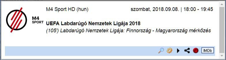

Mutatok egy példát. Az EPG így néz ki:
A DVBViewer-ben pedig így jelenik meg:
Tehát amikor kapcsolgatok a csatornák között, akkor nem látom, hogy ez épp a Finnország–Magyarország meccs, csak annyit, hogy a Nemzetek Ligájáról van szó.

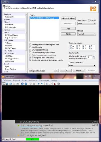

Miért nem érzékeli néha a tv tunert a program? "harder nem érzékelhető" (hasonlót ír ki)
beállításokban érzékeli. a vindovs érzékeli. És csak egy újra indítás segít neki. (néha több is kell hozzá) -
fecs
Igen, a frekvenciákat tudom. Hardver részen ezek vannak, nem változtattam semmit.
Az előbb én is azon gondolkodtam, hogy mi használhatja még a TV kártyát. Én biztos nem rendeltem hozzá semmihez.
DVBViewer-re talál csatornákat, csak utána fekete a képernyő. EPG rendben átjön, ahogy a printscreen-en is látszik.
Legális verzió, a legfrissebb van fenn. Amúgy ez nem valami védelem a program részéről?

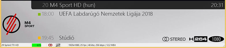

-Köszi a képet. A Hang beállítás milyen?
-A DVBViewer-ben is és a Recording Serviceben is direkt ugyan úgy állítottam be.
-A külön mappázást nem tudtam. Köszi.A képed alapján próbáltam beállítani. Alul a YUV keverési mód-ot beállítottam és kiakasztotta a programot. Át tettem nvidia VMR javítás-ra és most jó.

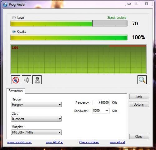

Pedig ez jelprobléma lesz.
1, Válassz ki egy frekvenciát és nyomj az Analyze gombra [link]
2, Ha 10 percig 0 marad a Missing alatti rész akkor nincs csomagvesztés és jó a jel. De nálad lesz. Szóval valamelyik kábel lesz a hibás. Néha elég ha megigazgatod, helyére tekered. Ha úgysem jó akkor ajánlatos kicserélni. [link]
Digis szomszédoktól is kérdezősködhetsz hogy náluk milyen a kép.
