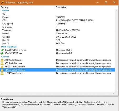

Bal0924
LAV-ot feltette telepítéskor, mindenhová az van beállítva.
A LAV-ban eddig sose állítottam semmit. (és sose volt gond.)
RTX4080 Super (előtte 2070 volt, és semmi gond)A képen és ami nálam különbség,
Threads for Multi.Threading 1 helyett auto
RGB Output.. Untounhed helyett PC.
És a bal alsó sarokban nincs kipipálva. (Enable System..)DVB mindig is Normal feletti volt.
Affinitás minden.Elég nehézkes úgy beállítani a csatornalistát, ha minden mozdulatnál várni kell, mire észreveszi, hogy mozgatom.
Javítás:
Megoldódott, leszedtem a KB508162-es frissítést és újraindítás után megjavult!, sejtettem hogy megint a win11 szórakozik! -

Hogyan kell beállítani a DVBviewer-t, hogy a AverMedia TD310-es találjon csatornákat?
Érzékeli a tunert, de nem talál semmit a frekvenciákon.
