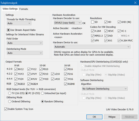

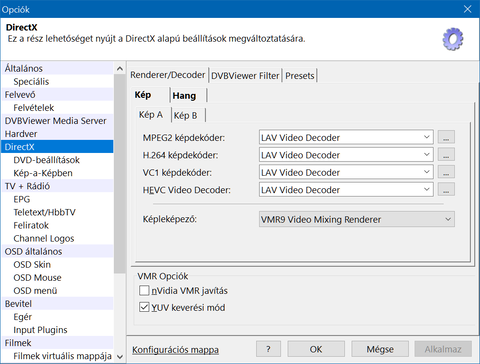

LAV filtert tettél? És abban állítottál valamit?
Milyen VGA?
Nálam így megy jól egy AMD vga-val:
Azért hozom fel a LAV-t, mert én sokat szívtam vele. Ugyan, inkább képi hibák voltak, nem annyira a program akadozott.
olyat amit írsz nem is tapasztaltam.Feladatkezelőben a DVBViewer prioritása magas? Affinitás Minden szál? (Mondjuk ezeket automatikusan így állítja be a telepítéskor.)
Beállításokban DirectX-nél mindenhol LAV?

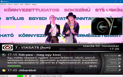

Konkrétan több DV ablakot szeretnél megnyitni?
Hol van ez leírva? (Lusta vagyok megkeresni)
Nálam kép a képben szokott működni egy kéttuneres kártyával. Olyanról nem is hallottam, hogy több példányban fusson...

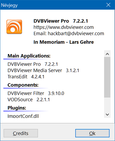

Új júer (7.3.0.0)
Bakker! Már majdnem egy hónapos. Mi van velem? Semmi?
Gróf...
TERMÉSZETESEN megint én voltam a birka. Illetve csak jóhiszemű végfelhasználó. Merthogy 2024-ben az ember már számít arra, hogy ha nem is telepíti fel a szükséges összetevőket egy adott program, de legalábbis felhívja rá a figyelmet.
De nem tette.
És amikor már mindent rommá bogarásztam az oldalukon, akkor ráböktem a RENDSZER KÖVETELMÉNYEKRE. (de miért is tettem volna eddig?!?!?)
És ezt találtam benne:
System Requirement
Windows
Microsoft .NET
tested with:
.NET 7 - Windows 11 - 64-bit (success)
NEKEM vajon volt-e ilyenem? EGY FRÁSZT! És a nyolcas nem jó ám neki. Addig le sem szart, amíg a hetest nem telepítettem!
Elnézést a pánikkeltésért!
Most fut nulláról. Kíváncsi leszek mit szed le!

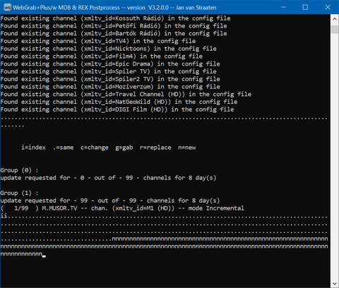

Miután megírtam az előző hozzászólást VICCBŐL elindítottam és más lett a helyzet.
Az első csatorna lefutott végig, de ahogy mondtad MINDENT (is) lecserélt anélkül, hogy bármi változás lenne az időpontban, vagy bármi egyébben.
Most a második csatornánál tart, de kegyetlen lassú így...
Olybá tűnik, hogy jó lesz.
Lement a második csatorna is (M1. ez igazán fájdalmas volt, mert minden ötödik percben új műsor van) Először mindkettőnél korrigálta a már meglévő műsorokat, majd szó nélkül letöltötte az újakat.
Lehet, hogy várni kellett volna 4-5 napot és akkor csak 1-2 napnyit korrigált volna...
Na mindegy.
Azért még holnap megnézem, hogy mi a helyzet. -

Gróf...
Szükségem lenne egy kis(?) segítségre.
ELMÉLETILEG minden jól van beállítva az automatizációmban, de mégsincs eredménye!
Ellenben ezt látom az Xepg logfájljában:
2023-02-06 00:01:00.486 Running: C:\Program Files (x86)\WebGrab+Plus\bin\WebGrab+Plus.exe
2023-02-06 00:01:06.616 Finished: C:\Program Files (x86)\WebGrab+Plus\bin\WebGrab+Plus.exe
Tehát elindul, de hat másodperc múlva, illetve azon belül le is áll a grebber! Ami ugye nem túl jó.

Gróf...
Jónak tűnik. Jöhet meghint a péjpálos bénázás a webgrabbal.
Próbáltam automatizálni, de még nem tudom, hogy működik-e
Azt az utat választottam, hogy a média szerverben hoztam létre egy feladatot, ahogy az Xepg javasolta...
Ha működik látnom kell a folyamatból valamit, vagy teljesen a háttérben történik.
Amikor a médiaszerverben rányomtam a feladatra azt az üzenetet dobta fel, hogy a "webgrab elindítva." Ezen kívül más látványos dolog nem történt.
Az eredményt nyilván látni fogom! -

Valaki nyugtasson már meg, hogy én vagyok egyedül teljesen hülye és senki más nem küzd olyan problémával, mint én.
Volt mostanság pár VGA drájver frissítés és Win frissítés is. Így nem tudom, hogy ki a ludas.
A jelenség azzal kezdődött, hogy kép a képben esetén a másodlagos kép egyszer csak megállt. Ezen az segített, hogy a beállításokban át kellett tennem másik leképzőre. Ez a százmilliomodik verzió, mert mindegyikkel van valami gond.
Alapvetően EVR volt beállítva, (mindkettő) de azzal meg akadt a kép és vagy ha fent volt az EPG sáv, az meg másfajta anomáliákat okozott: Szétszóródott betűk villódzások stb.
Szóval, csak nálam van ez?
Ja igen. És olyan is volt, hogy konkrétan összeomlott a júer!
A VGA envídia. Legfrissebb drájver. -

Gróf...
És tényleg! Bár ez a verzió "hivatalosan nem létezik" : [link]
De nekem ezzel a verzióval is pont ugyan olyan buta az EPG.
Gróf...
Csak a beszélgetés kedvéért visszatérve a szoftverfejlesztő utálatra.
Ez a verzió (7.2.2.0) június 2.-án került kiadásra. Valószínűleg azóta van tudomásuk erről az aprócska kis hibáról június 29.-én már volt rá megoldás, (Amit linkeltél) bár még tesztelés alatt volt. Azóta is majdnem eltelt két hónap. Nem nagyon tudom elképzelni, hogy ennyi idő alatt nem lehetett volna odalökni mondjuk egy 7.2.2.1-et csak úgy gyors tapaszként, vagy csak próbából.
Szívem szerint már írtam volna én is az adott fejlesztőnek, hogy ugyan küldje már el nekem is... Had "tesztelem", de úgy voltam vele, hogy: "Á, minek? Hisz, úgyis mindjárt kijön!" Na ezt játszom egy hónapja. "Na de, most már biztos...." És szépen lassan eltelik még egy, majd valószínűleg még egy hónap.

Gróf...
Van egy jelenség, amivel együtt lehet élni, de megszokást igényel és valószínűleg a legfrissebb (vagy az azelőtti) verzióval érkezett.
EPG sáv, ami enterre megjelenik.
Ebben ugyebár tudunk fel-le (Kurzor gombokkal) a csatornák közt váltogatni és ha jobbra nyomtuk, akkor a jövőbeni műsorokat láthattuk az adott csatornán.
Aprócska fícsör, hogy alul egy folyamat csík mutatta, hogy mennyi van, illetve telt el az aktuális műsorból.
Most viszont tudunk visszafelé is lépegetni az elmúlt műsorok tartományába, ami nem rossz, de hozott magával agy hibát. A folyamat csík meghülyül tőle. Hiába lépünk vissza az aktuális műsorra, már nem mutatja annak folyamatát. Ez akkor is így van, ha csak mint eddig, jobbra (előre) lépegetünk.
Más is tapasztalta ezt? Gondoltam arra is, hogy esetleg beállítás kérdése, de nem találtam rá utaló lehetőséget.
Pitiáner dolog, de ha valaki megszokta a használatát - látványát, azt könnyen zavarba hozhatja ez a jelenség. -
