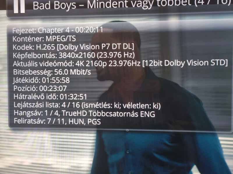

Dune-HD Pro Vision 4k lejátszója miért mutat az infójában12 bitet, ha nem tudja a FEL-t, és a Dune szerint is csak 10 bit-ig dolgozik.

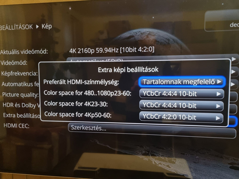

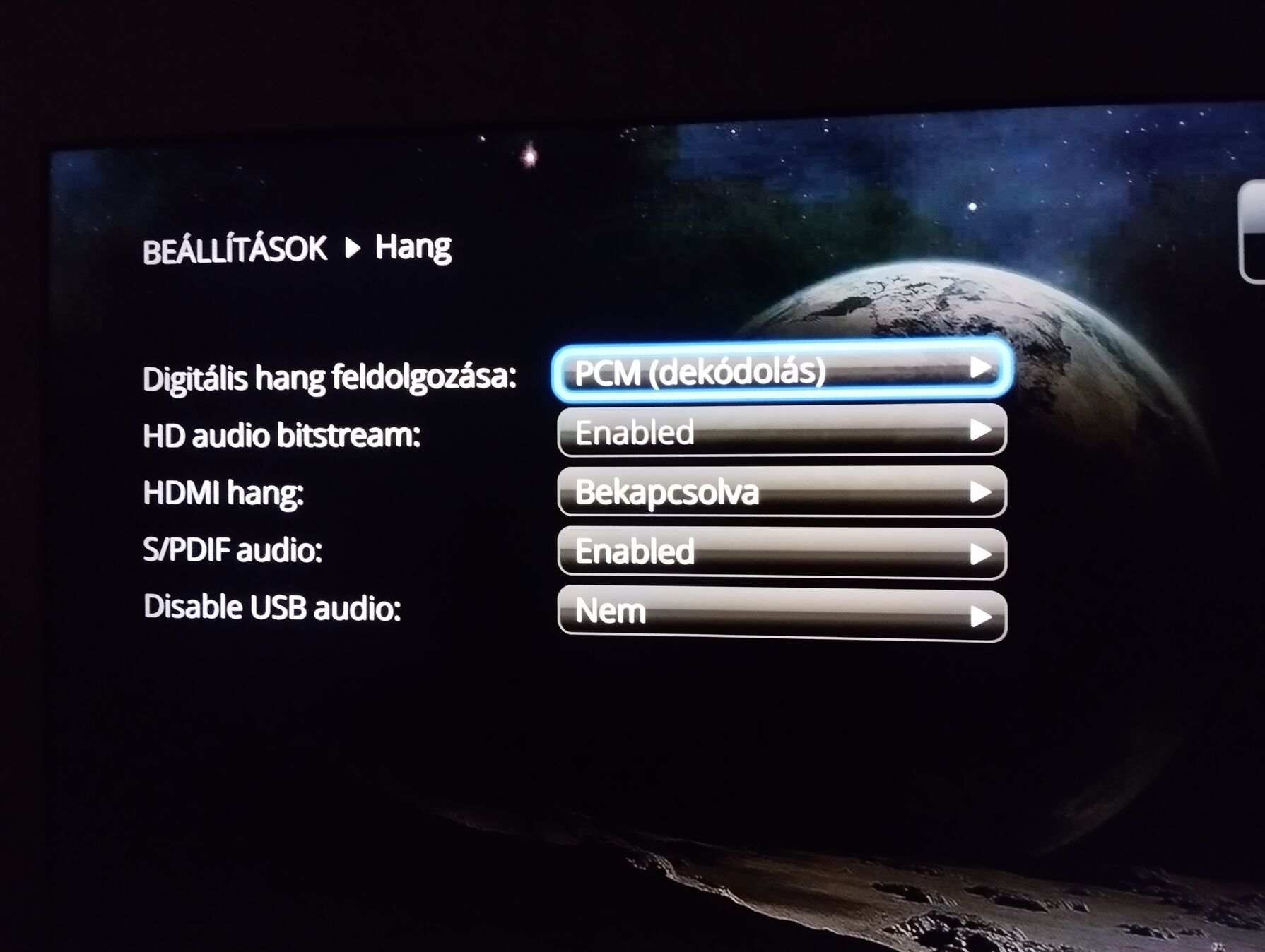

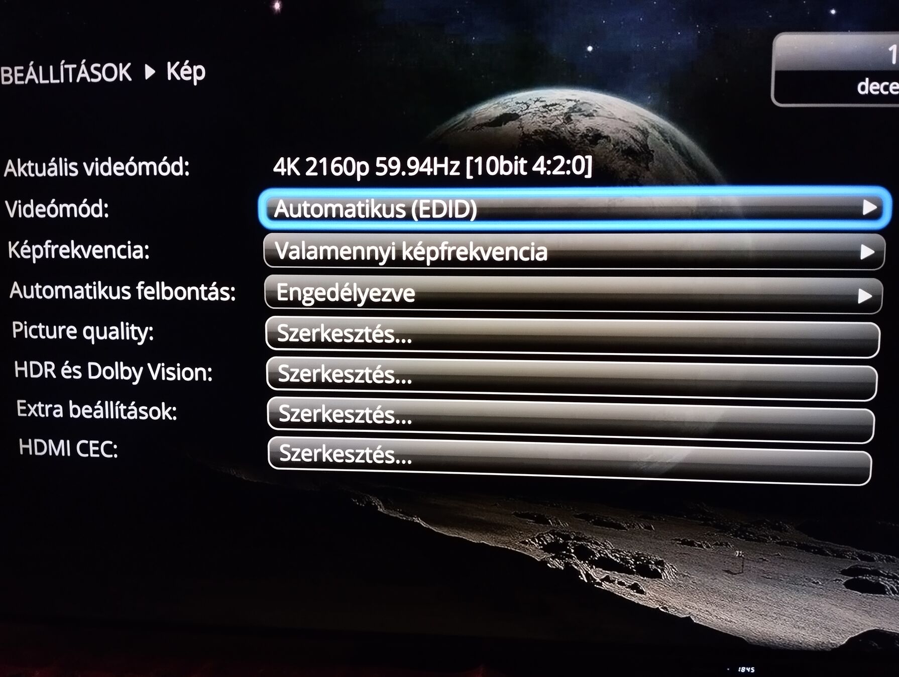

Beszereztem egy Dune HD Pro Vision 4K lejátszót. Egyelőre a gyári Dune rendszerével akarom használni, CoreELEC telepítését most nem akarom, főleg, hogy megy a kálvária az ATV14-el, bár erre a készülékre nem jött ez a frissítés eddig.
Használtam már korábban CoreELEC-et, de ennek a Dune lejátszónak tetszik a gyári felülete és lejátszója.Beállítottam mindent, viszont a kép és hang beállításokat megosztanám veletek, megtennétek, hogy ránéztek, nem-e van a beállításaim között valami nagy blődség, amely mindenképp változtatást igényel? (az esetek nagy többségében 4k DV és HDR tartalom fut rajta) Célom, hogy a lehető legnormálisabb módon, felesleges konvertálások nélkül kapja meg az adatokat a TV (TCL C845 X2)
[kép]
[kép]
[kép]
[kép] --> ezeket lehet még választani: [kép]
[kép]Köszi!

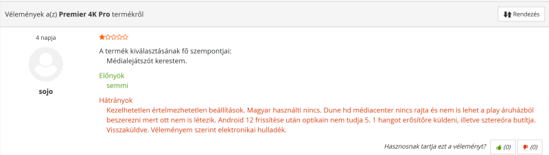

Nyugtassatok meg, hogy itt kizárólag "user error" van, mert most akarok Dune-t ilyet venni!
