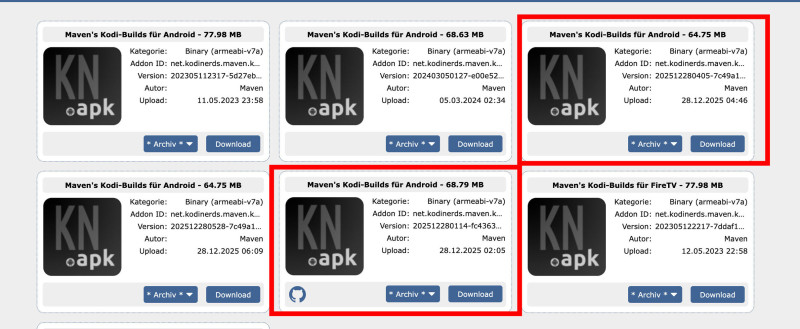

captainnemo
#11959
Értem, akkor pm4k bol nem az 1.0.6-ot használod, hanem valami bétát.
- attól függ, hogy milyen OS és Kodi alatt, Android alatt a 21.3-mal a Stabil tárolóból használom, ott arra frissít, amikor van új stabil, a CE avdvplus és Kodi 22 Android alatt meg bétákat használok, mivel azokat aktívan fejleszti az újabb kiadásokhoz.Én azt gondoltam a dont panic tároló mindig az utolsót tartalmazza,
- utolsó stabilt, de a fejlesztők nem fognak stabilt kiadni egy alfa állapotú Kodihoz, ami van, hogy naponta frissül, de hetente legalább 3 kiadás megjelenik.…ezzel szemben a központi tárolóban már frissebb van.
- az nem frissebb, csak megsérült (tudnád, ha beleolvasnál a fejlesztő hsz-eibe) és csak úgy tudta frissíteni, ha verziószámot változtat, a saját tárolójában is frissíteni fogja, de már csak jövőre, viszont az nem sérült. -

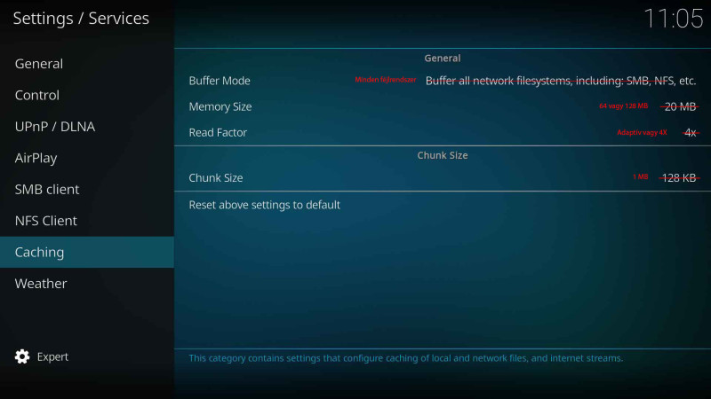

Semmi gond nincs a kódolással. Sok fura dolog van, főleg az elmúlt napokban lévő történések egyre furábbak, egyikőtöknél nem indul el a CE-NG, másiknál villog a kép, nálad meg nem megy egy anyag Android alatt, ami amúgy problémamentes, hiszen semmi extra nincs benne. Nem tudom, hogy mit és hogyan csináltok, elképzelésem sincs, hogy mi az, ami nem jó.
A gyorsítótár itt van, a alsó méretet az SMB és az NFS menüpontokban is állítsd át.
captainnemo
blakey
#11946
Ezt már megtettem, a nagyobb bitrátájú anyagok, meg is követelték, de ránézek újra.
mindent puffereljen, 64-128MB, adaptív és 1MB beállításokat használd
Most nem vágom fejből, de emlékeim szerint van ott egy pufferméret, azt emeltem, adaptív-ra nem emlékszem, de ez logikusan gondolva, elvileg nem befolyásol semmit, csak ha nem szükséges, akkor gondolom kisebb pufferrel dolgozik. Az 1MB nem tudom mire vonatkozik, de megnézem mi van ott pontosan. -
blakey
captainnemo
#11944
A gyorsítótárat állítsd át, valószínűleg alapon hagytad, ami Kodi 21 esetében gyér, mindent puffereljen, 64-128MB, adaptív és 1MB beállításokat használd, utóbbit SMB és NFS-nél is.
