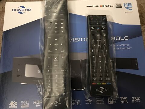

Na, beszéltem a Neon-nal, azt mondták, hogy Európában nem az AirMouse a második távirányító, hanem az általam közölt első képen látható kisebb, jobb oldali cucc, ami egyébként elmondása szerint BlueTooth-os. Az AirMouse külön vehető meg.
Ez mondjuk azért szép, mert az összes hazai hivatalos forgalmazó honlapján is az AirMouse-szal szerepel a termék, van, ahol külön, önálló fotó van az AirMouse-ról magáról, mint tartozékról. -

Nincs más hátra mint előre fel kell hívni a forgalmazót és kérni kell, hogy küldjenek egy olyan távot. De messze nem lesz olyan mint az LG TV-k távja. De majd azok ilyennel kapták talán jelentkeznek és beszámolnak a távról.
Szerintem a nagy táv a BT a kicsi meg egy egyszerűsített kezelésre van. Nekem van egy ilyen pici távom de nem egy nagy cucc, van hozzá stift? -

Nekem anno volt egy Realbox 4K-m amihez anno egy szerethető távirányítót adtak. Aztán vettem egy 4K Pro II készüléket ahhoz azt a gagyi feelinget éreztető jobb oldalit adták
Kénytelen voltam venni azt ami bal oldalon van. -

Világosítsatok már fel: jelenleg ez a két távirányító jár a Dune Pro Vision 4K Solo-hoz?
A doboz tartalmi leírása szerint ugyanis egy IR és egy BT távnak kell benne lennie, de szerintem a képen látható mindkét táv IR-es. Nem valami airmouse-féle távirányítónak kéne lennie a másodiknak? Unboxing videókon nem ez a kisebb táv a második. Változott valami? Előre is köszi! -
