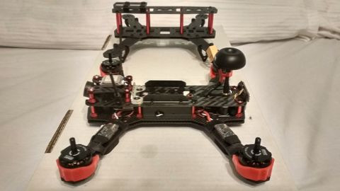

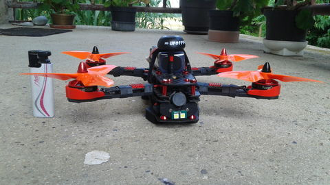

koszi... akkor legalább motort jot vettem
lehet rendelek én is vagy 2 olyan ESC-et... kell az...ja nehezebb vagyok mas a vazam alu oszlopok acel csavarral
benne van mind a 3 oszlop meg mind 4 muanyagcsavar a boardban
valamint Q100-as kamerát hasznalok ez 100mw es minimum 2S kell neki!
a VTX kulon kis modul.... leszallo talpak kötegelobol.. meg is van a +10g!vissza kell vennem az "arcom" bol
elég lesz 1S foleg hogy 15000kv es 55mm-es prop...
ja es 25mw-es egyszerubb AIO kamcsi kell.... -
vandor01
ahhh most "twine" vagyok elment a kedvem az egesztol
sokat meloztam vele az elmult 1-2 hetben.... feleslegessenlehet "kapzsi" vagyok.... 15000-es motort tettem bele es 2S-en hajtottam
sok volt a toronynak / ESC -nek...mikor vettem a mocikat akkor meg a 20.000.es volt 1S-re ajanlva
12 es 15 e meg 2S-re is! de mostmar latok hirdetéseket ahol a 15e.st
nem ajanlják 2S-re... lehet nem veletlen
raadasul kis pici helyre bezsufoltam mindent kabelek receiver vtx
azt csak futottek egymast foleg hajtva!
jön meg egy torony osszerakon szellosen es csak "lost"-ba terelésre
azt kiderul meddig birja? 2S-re nem latok meg másik tornyot...
nos ez van..... nem sikerulhet minden rögtönmarad FPV-re
a 2S kefés meg 130-as mentesek -
vandor01
ez a torony... [link]
ezek a motorok [link]beállitas szinte simán ment 10 perc alatt max kicsit langyi lett a cucc.... OSD mukodott kiveve a LED+buzz combot.... de az nem fontos.... reptetes tett be neki... 55mm-es proppal 2x1perc lakasban aztan eldobta magat.... erdekes bhelli ből az ESC -ek lathatoak.olvashatoak... de lehet motor fosta el magat? teljes reset es ujra figurálás utan ugyanaz a helyzet.... a melegedes a gaz... de inkabb forrosodas nem meleges ez.... minden a torony a motorok... nem lehetett megfogni
kilogatom a falra nem vesztegetek tobb idot rá....
