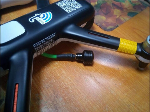

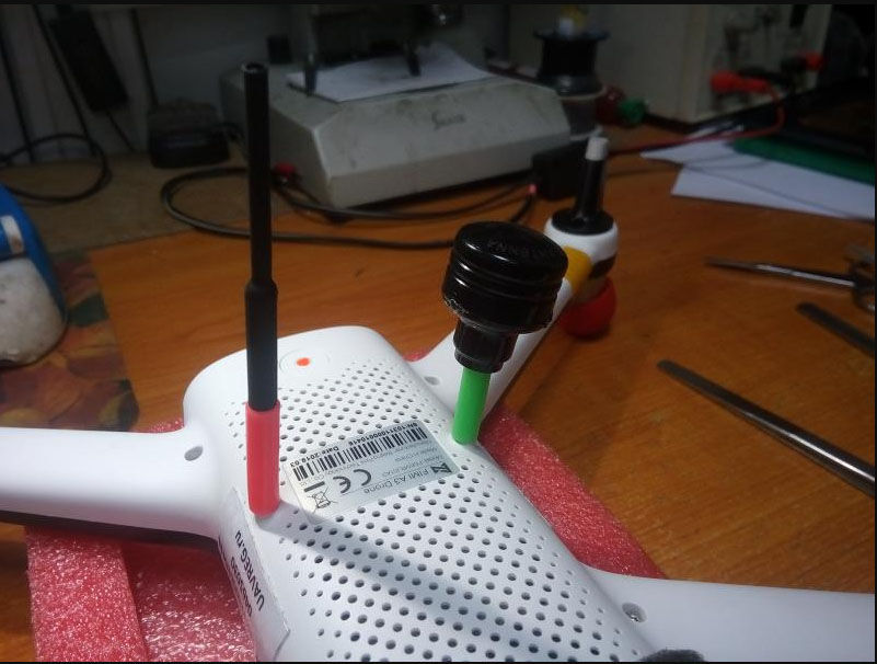

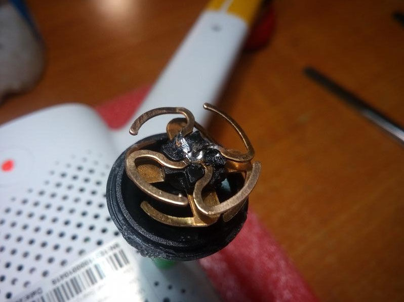

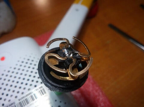

Na püff....csak egy fincsi fotó milyen szinten boncolgatnak egyesek egy olyan drónt belülről, mint amilyen nekem van, vagyis nem összeszerelős fajtát.
Ha lesznek valaha is válaszok a kérdéseimre, azt biztos meg fogom kapni.
Arról is beszélnek, hogy 3S helyett 4S aksikat kellene használni, de ezt még le fogják tesztelni. Mintha sorozatot néznék olvasgatom őket.

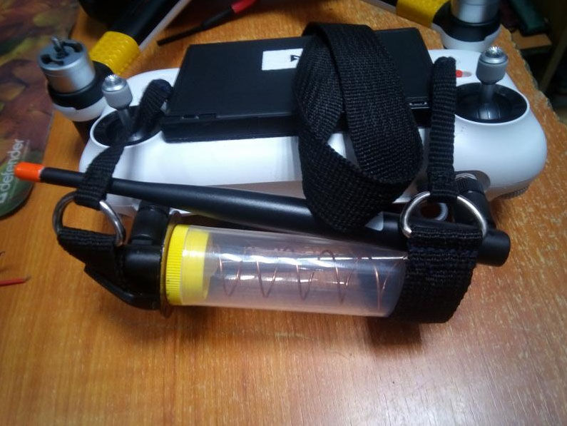

MR007RM #67618 üzenetére
De klassz kompakt táirányítód van!
Oszt szegény ember meg vízzel főz:
Az antennákra lehet kapni ilyesféle pajzs-szerű dolgot. Nem tudom mit érnek, de láttam már sok embernél.
