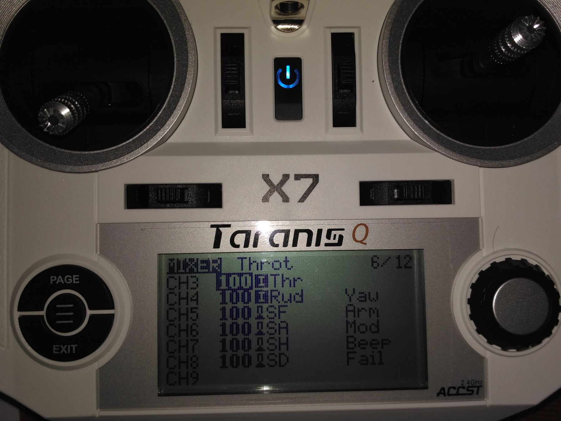

FW update megvolt. Sehogy nem tudom channelt állítani rá.
Van 10 channelem, amiből az első négyet nem látom ugye a stickeknek és 6-tól 10-ig csak a kapcsolókat vagy potikat tudom rátenni vagy "none". Egyszerűen neten se lelek infót.
Amúgy érdekesség a videódhoz, hogy az adatkábelt említed nem megy szimulátor kábelként. Én is így tudtam, ezért egyből rendeltem hozzá egyet, hogy liftoffozzak. Végül kiderült hogy az enyém megy csak az adatkábellel is mindkét módban. Tehát ezzel flashelek és szimulátorozok is.
Johnny_vT #67723 üzenetére
"SNR vagy Error módba kell tenned az egyik csatornát"
Nekem nincs ilyen sajnos.Channel-eknél csak azt tudom beállítani, hogy SwA/B/C/D/SrV stb... Más opció nincs sajnos.
Az egyik amivel használom CrazyBee F3 integrált vevővel. A másik külön vevős RX2A ProMegnézem van-e valami upadate rá, de 2018 decemberi fw van rajta. Úgy tudom sima i6 már régebbivel is tudta ezt.

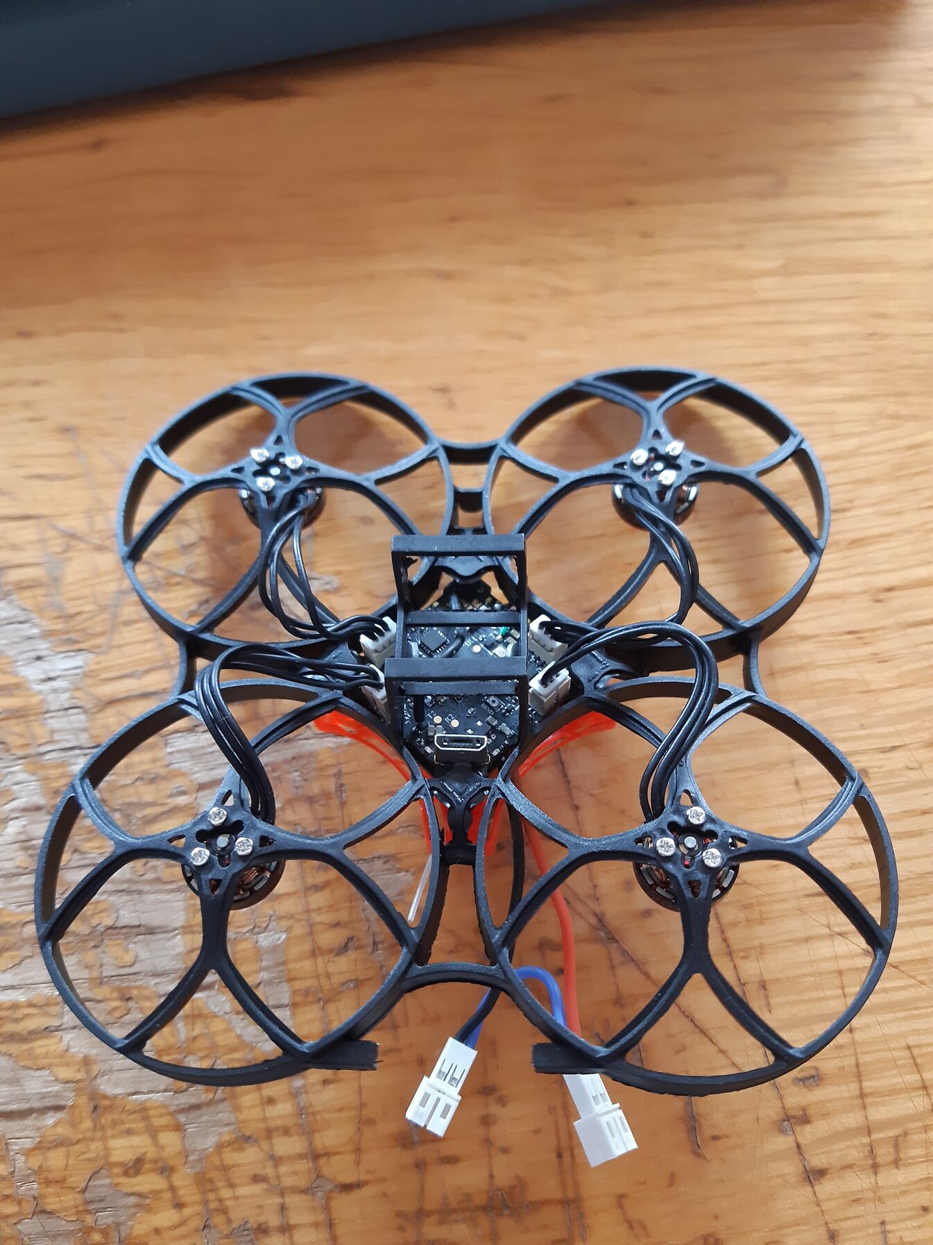

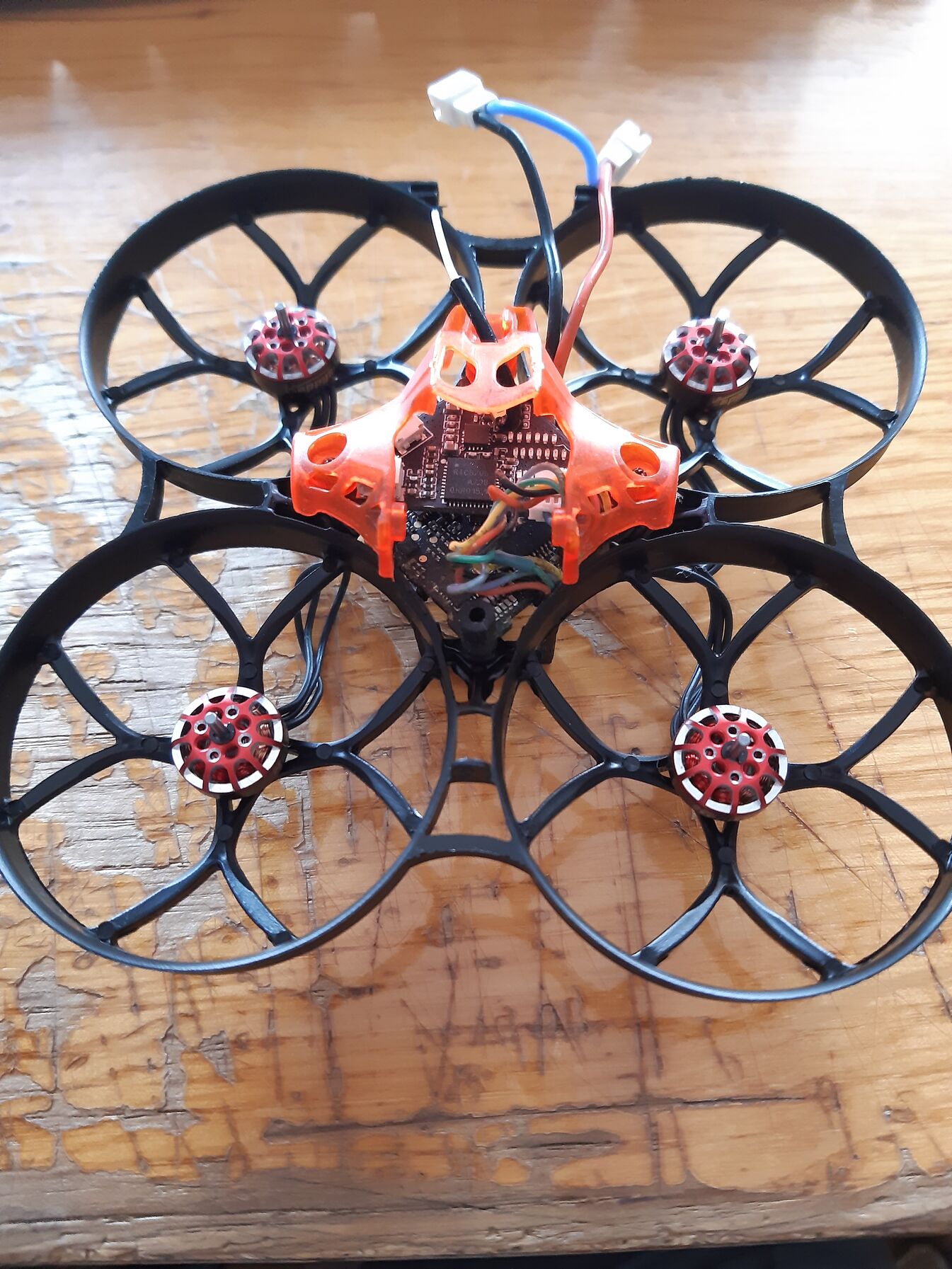

haladgattam a cd334-féle átépítéssel... [kép1] [kép2] egyelőre csak összedobtam, mennek-e a motork egyáltalán, tápcsati majd xt30 lesz. szerencsém volt, helyi csavarboltban volt m2 csavar, már csak a propellerrekre várok
hát meg majd az új kamerára.

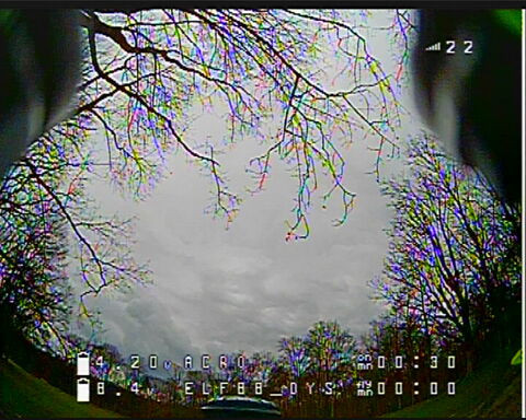

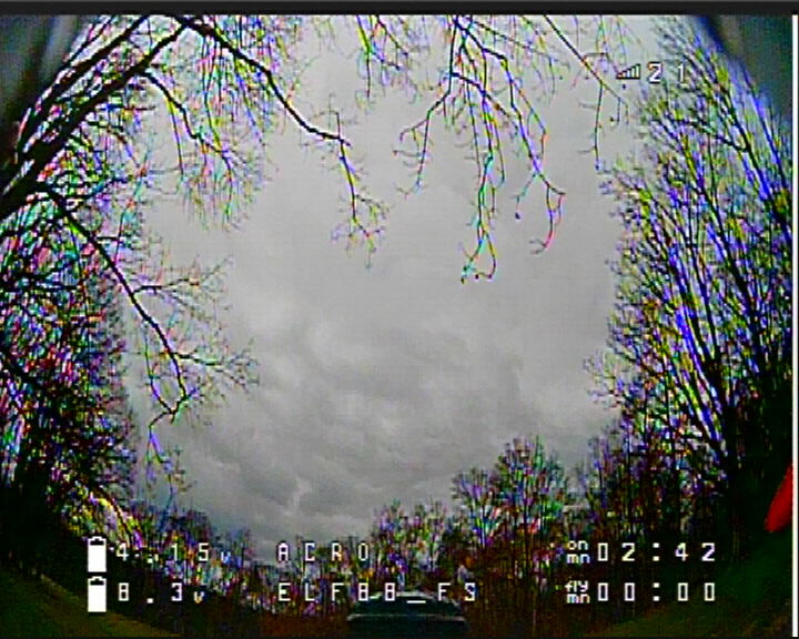

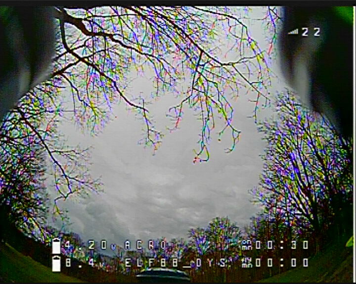

abszolút semmi extrém nem volt. meg írtam korábban, 80%on van a throttle amúgy is. 1,5 max 2m meg fűbe esett... hát fillérbacás, de eos2-t vettem, majd max megint panaszkodok hogy szarok a fények
de lehet korábban is elengedett már, mert ahogy hajtottam a gépet, egyre rosszabb volt a kép.
