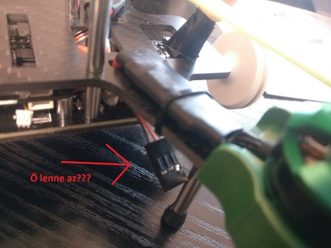

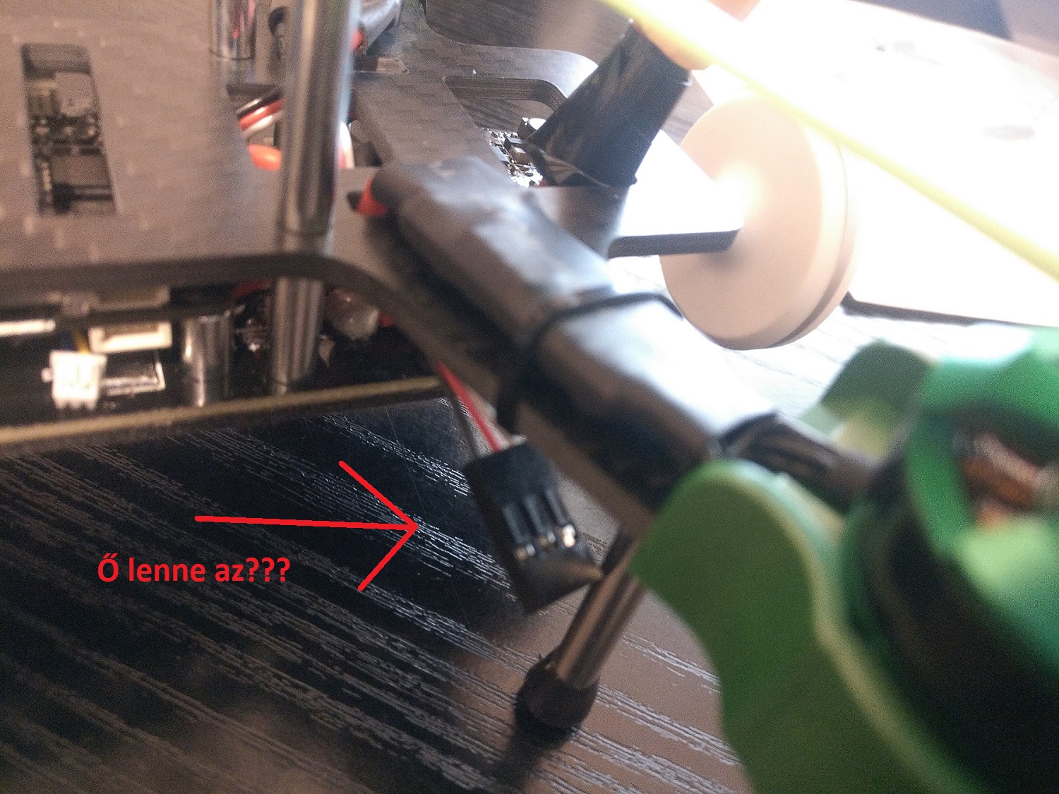

Erre gondolok. De szerintem akkor is az a ch6, amit te mondasz, tehát a 3 kábeles, mert a ch5 is olyan ami most be van kötve. Lehet nem is jó dokumentációt nézek.

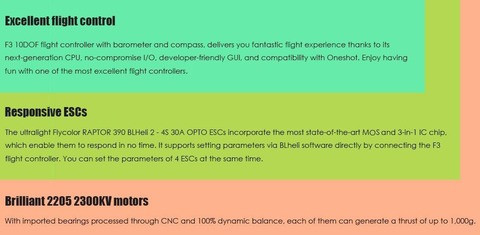

Ezzel a mode hozzáadással az a baj, hogy azt látod, ami a fenti képen, viszont ezt kellene:
Ki kell derítenem, hogy az altitude hold miért nem akar normálisan működni, ijesztően viselkedik. Egy méteren ad magának egy kövér gázt, és elindul valamerre oldalra. Ez egy fél kilós racernél, ilyen motorokkal, (40/30A-os Esc-ekkel) nem játék.
. Baro és iránytű is van rajta, az említett F3 10 DOF-al van szerelve.
