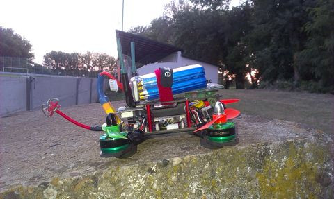

Hát friss nincs. Ezen a képen még jó állapotban vannak. Hátul meg vannak rendesen nyomva, a zsugorfólia szétesett, így ott letakartam őket átlátszóval. Akkukábel is javítva.

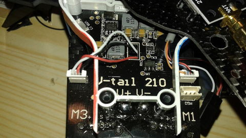

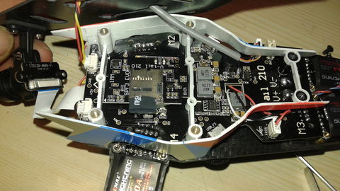

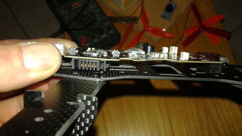

Sárga vezetéket összeforrasztott zölddel, amit toldásként használt, ami megint egy másik színű vezetékkel közösült, de ez elkalandozik a kábelkötegben, és már nem tudom merre megy -
kriszbon
varadigabor #42940 üzenetére
Attól függ mit szeretnél használni belőle, úgy kellene kiválasztanod a vázat.

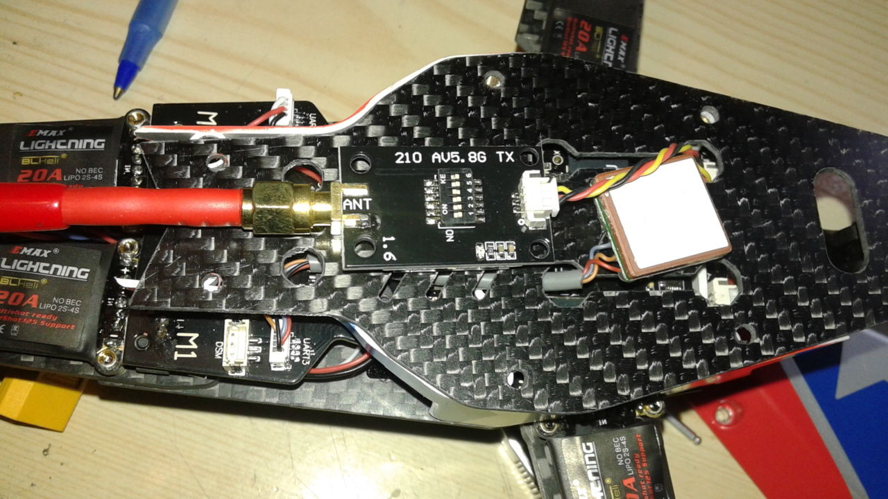

Na meg hogy forrasztgatod vagy sem az ESC csatlakozó sort, vagy esetleg inkább vázat fúrsz faragsz a meglévő cuccokhoz.
Elég speciálisan kialakított, átalakított alkatrészekből tevődik össze.Már mutattam talán másik oldalon, hogy kicsit hátrahúzott első karokkal a QAV250 vázba/ra szerelve elég sok alkatrészt lehetne használni közel gyári állapotában.
Sajnos más vázra nem volt lehetőségem rápróbálni. -

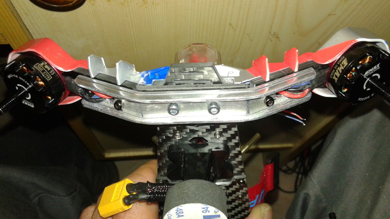

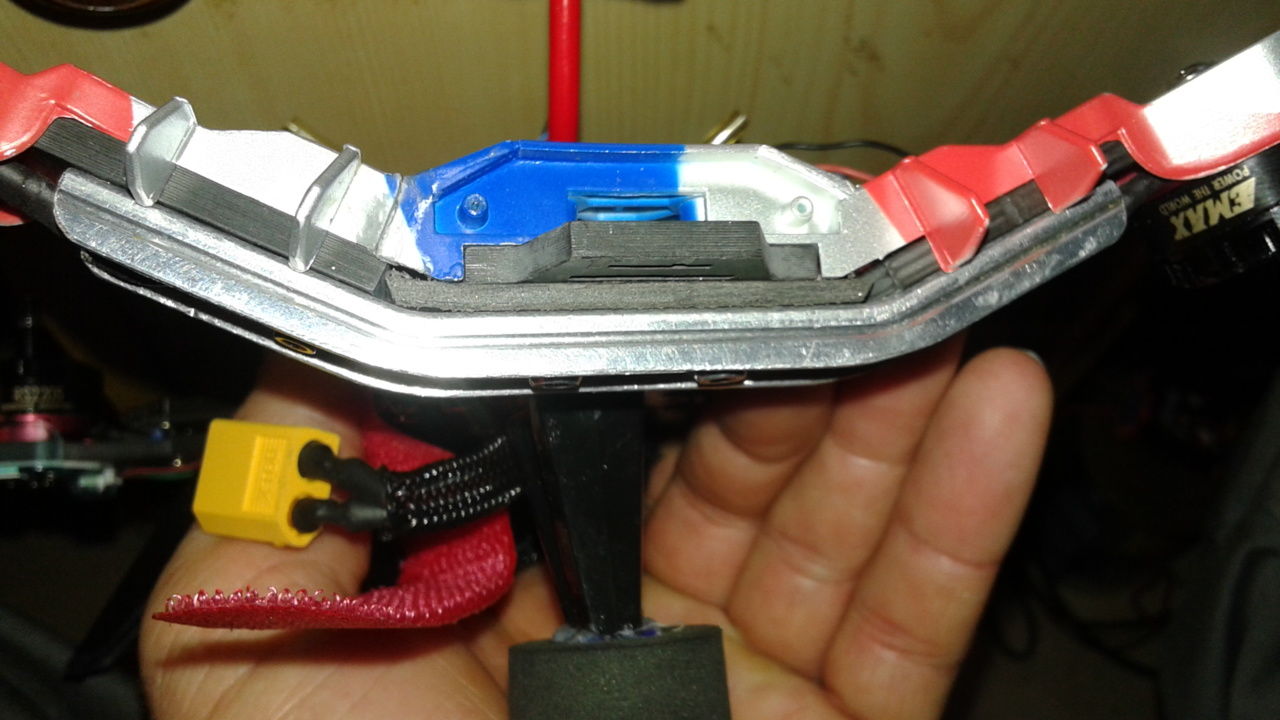

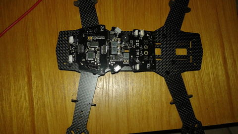

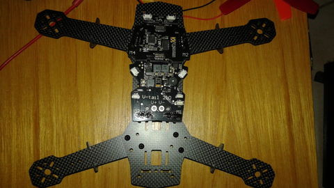

Azért még azt is át lehetne rakni, ha keres hozzá az ember megfelelő vázat.
Nekem csak 250-es ZMR van, azon néztem hogyan lehetne elhelyezni.
Ha az első karok kicsit hátra lennének húzva úgy 3/4 furatnyit, akkor a PDB-re csatlakozó első 2 ESC máris használható lenne mert jó irányba állnának.
A hátsók meg mehetnének eredetileg ahogy vannak, mert elfér mivel nem kell külön PDB.
Az FC meg ugye csatlakozik a PDR-re, a többi meg már csak elrendezés kérdése lenne.(#42534) kimista:
Persze értem hogy alkatrésznek is jó, én is vettem arra a célra is belőle.
Azért lehet azt mondanám ha a lencse cserélve van rajta a kamera is olyasmi mint a többi átlagos FPV, a DVR része meg nem is annyira rossz az árhoz képest.
Csak az a nyomorult bekötő kábel ami zavaró benne.
Mutattam is képet, valószínű láttad is [itt] és [itt]. -

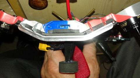

kriszbon
varadigabor #41877 üzenetére

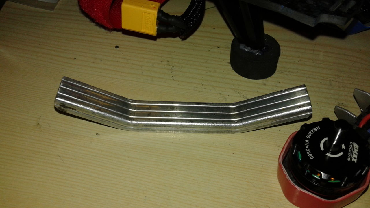

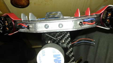

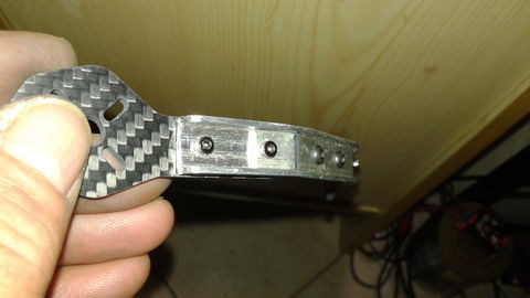

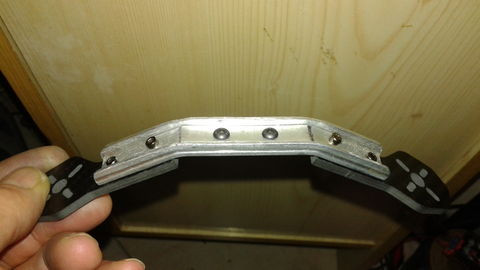

Nahh.. tehát, nekem egy 15x15-ös profil akadt a kezem ügyébe, amit elvágtam hosszában, majd meghajtottam.
Igaz aránylag puhább anyagú de legalább bordázott, így talán kicsit erősebb, azért én a közepébe szabtam egy csík kemény fajta alulemezt biztos ami biztos alapon.
Persze ezt lehet egy vastagabb anyagból is csinálni, csak kérdéses hogy a motor vezetékek elérnek-e odáig ahova kell, mert roppant szűkre vannak szabva.A két kar közé kellett szabnom egy olyan vastag műanyag lapot, mint amilyen vastag a gyári műanyag, hogy ne legyen szintkülönbség.
A gyári csavarok rövidek lesznek így, de a középső leghosszabbakat ki lehet tenni a széle felé, és így tovább 1-el mindig kifelé.
Sajnos nekem olyan hosszú 2,5mm-es csavarom nem volt ami középen fogná, így felfúrtam 3mm-re, de az anyába is bele kellett fúrni a 3-as menetet, mert a 3-as csavaranya nem megy bele a műanyagban kiképzett helyre. -
