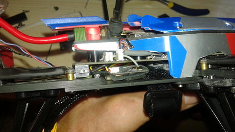

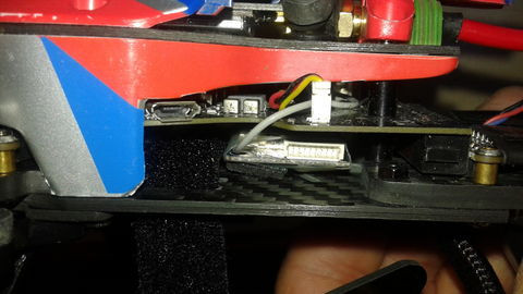

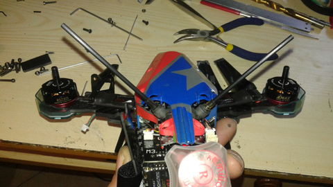

Nos én a vevőre húztam zsugorcsövet ami elég macerás, és beraktam oda ahol gyárilag is volt a másik, egy 2 oldalas ragasztó darabbal rögzítve.
Amit linkeltem képeket azokon valamennyire látható is hogy hogyan, az antennát meg kivezettem a 2 nagyobb nyíláson.
Amúgy BG oldalán ami volt videó az értékeléseknél, ott lehetett látni hol volt [link] úgy 6 perc környéke.
