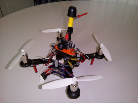

en hasznalom a TX01/02/03 kamcsikat.....
Kezdesnek eleg a kesobb meg?? most 10ejroba faj egy ilyen kamera....
most vegyel parat!
A kep minosege: meg hasznalhato de nem vmi "reszletes" pl a level nelkuli gallyakat csak uccso pillanatban szurhatoak ki... a gyari antenna a kameran az a leveles tipus .... gyorsan amortizalodik foleg az elejen mikor tanulsz
vagy teszel vmifele vedelmet vagy lecsereled bot antennara... erzesre ez kb 90%-os teljesitmenyt nyujt mint a gyari leveles... hatotav... TX01 (25mw) nyilegyenes ralatassal maximum 300meter! de bokros terultet atloni 100m -ig tud stabilan... TX02 (200mw) nyilegyenes ralatassal maximum 500meter...
itt egy TAV teszt de egyben kamera teszt is TX01-el keszult olyan 200-230meter lehet: [link]
a nalam lathato videok mind TX-el keszultek.... a minoseget rontja a YouTube plus a szemcsi DVR-re is becsikozza...a kamerakhoz rendelnek meg tartokat is: [link]
aztan 5-s bot antennat is: [link]
vedelem: [link] [link] -

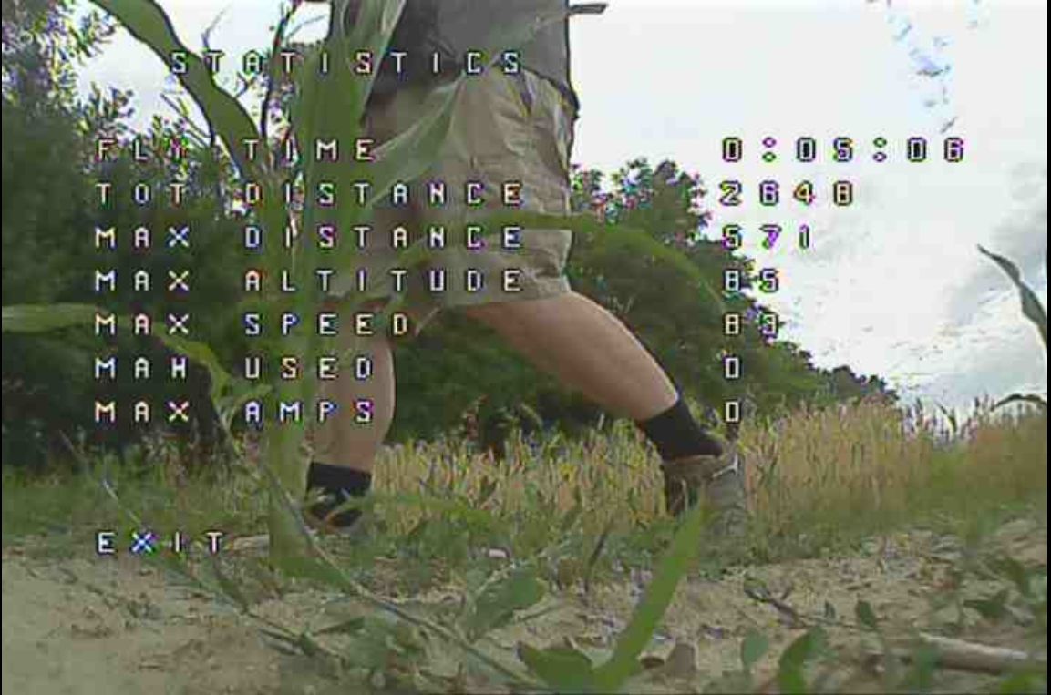

Hát, a Flysky i6 egy iA6B vevővel max 550m-t tud, de ma sikerült 571m-t is csinálni. Szerencsére az iNAV failsafeben hazahozta.
Jó a vádlim?
Az, hogy laborkörülmények közt tud 1km-t ne izgasson. Racsingolni senki nem fog közvetlen rálátással 200m magasan. Sőt kukoricás fölött suhanva örül az ember ha megvan a 300m, de jobb nem messzebb menni 250m-nél, ha az ember rövidgatyában van, mert a kukorica vág.
