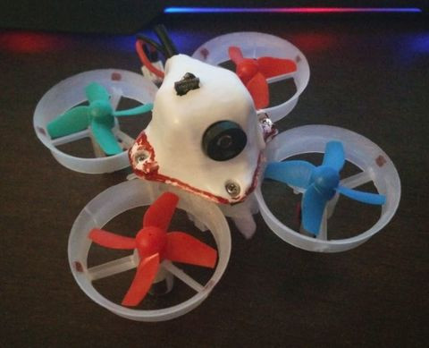

Kipróbáltam már pár aio-t, a Cm275t (a vm275 az utódja) volt az egyik legjobb. Az FX798T játszik vele egy ligában.
Szerintem megéri.Cyclops a legjobb minőségű talán.
Nem olyan vészes (nekem mondjuk igen, mert én sporolok mindenhol), vtx-el olyan 7g az egész.
Az én gépem 26g (ettől lejjebb nem igazán lehet vinni a súlyát), mások 31g-al használják. Ha kivonom a 4g-os kamerát, akkor marad 22g. Erre jön rá a 7g-os cyclops, akkor az 29g, amivel még benne vagy az átlagban. De ha húzol egy kalapot a fejére, akkor is megáll 31-32g-nál. Ami, nem mondom, hogy olyan jó, de sokan mennek így.Ezek álltalában egy mintára készülnek, így a BoldClash-nek is rá kell mennie (majdnem vettem én is olyat, csak végül nehéznek ítéltem meg).
