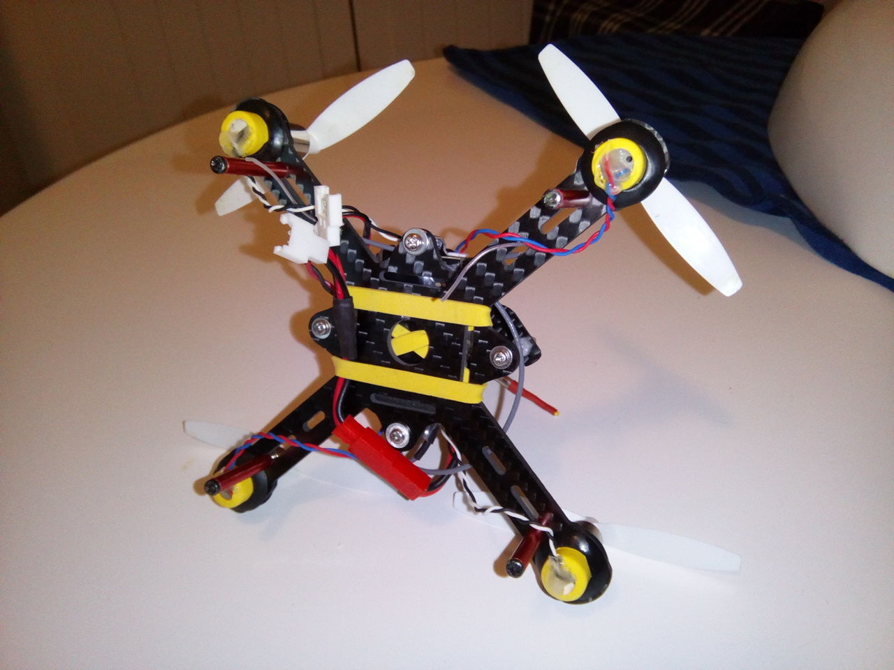

akkor jolvan.... egyre jár az agyunk.... a zsugorcsovest csináltam meg...
nyomtan alá egy kis taknyot is.... de lehet vmi rugalmas jobb lett volna?
na majd tovabb kombinalom vmi extra gumival/polifommal???
landing talpnak.... de nem jo mert tul sok es vastag az aksi....
marad egyenlore az alu lab es zsugorcsoves kabel vedelem... -

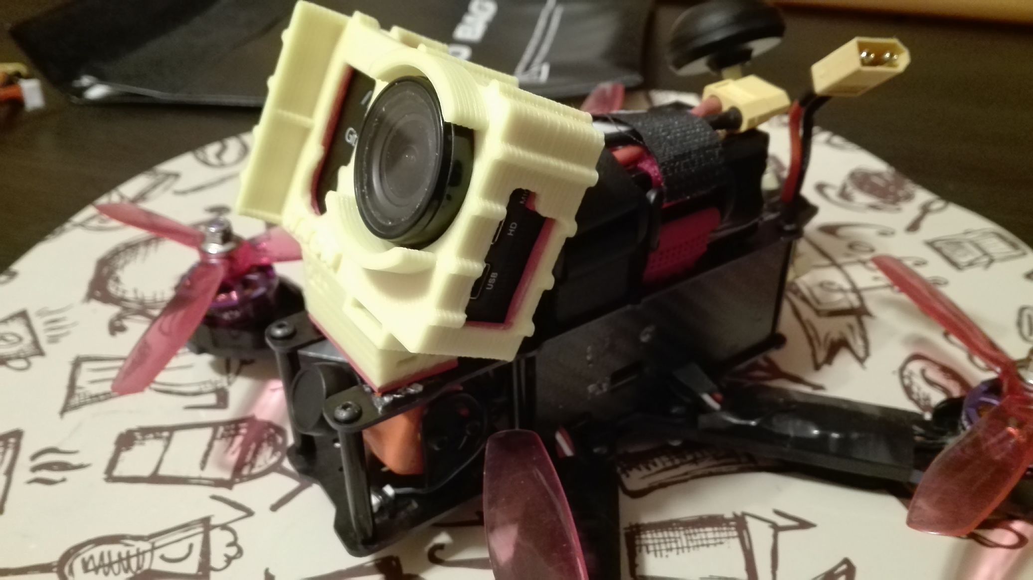

Hát erre mint mondjak, ilyen qrva stabilan irányítom
Nem is stabilan hanem finoman, rángatás nélkül.
De raceren amúgy is stabil a kép, nincs jello vagy remegés ha arra gondolsz.
Másrészt gyorsításnál nézed a földet te szerintem, fordítva írtad. Nekem 30 fokban döntve van a hd camera is, így amikor középen látod a horizontott akkor 30 fokban előre dől a gép, így van sebesség is.
Ezért írtam "tanuljátok meg lassan, finoman vezetni a gépet", itt kb 1-2mm-es kar mozgatások vannak csak.
Egyébként így fest a felfogatás, csak hogy láss ilyet is akkor -

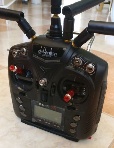

Ha elfogadjuk, hogy ez van a CX-10-ben is, akkor egy NRF204L01-es modul kell. Ebből több létezik, ha jót akarsz, akkor nem a legolcsóbbat veszed, hanem erősített kimenetűt (PA+LNA)
Ez pl. jó lehet
Ezen ott figyel a "rendes" antenna kimenet is, így pnp, de a 7e-ben elég szűk a hely, jól át kell gondolni a belefaragást.
Az enyémben ez van. Ez ufl konnektoros, így kell még egy uFL/(RP)-SMA közdarab, de sokkal kényelmesebb szerelni, mert nagyobb a mozgástered a modul elhelyezésévelA fentiek akkor érvényesek, ha külső antennát szeretnél rádugni. Ennek előnye, hogy antennaként olyan gain-űt használhatsz, amit nem szégyellsz, úgy forgatod, ahogy jól esik, és extrém esetben rádughatsz egy erősítőt is. Hátránya, hogy meg kell bontani a táv házát és ha elfelejted rádugni az antennát, vagy nem jól tekered be, akkor biztosan leégeted az erősítőt.
Szolídabban is elő lehet adni, ha az antennát a dobozon belül hagyod. Ebben az esetben nincs veszélyben az erősítő és nem hajaz sündisznóra a távod sem. Hátránya a kisebb range, de a gyári távokhoz képest még így is nagyságrendekkel jobb lesz a kapcsolat, szóval ez inkább elvi kérdés, mint gyakorlati szempont.

Arra, amire neked kell, elég a pár dolláros NRF, ahogy írtam. Kipróbálod, ha bejön és tényleg kell a többi is, majd upgradelsz később.
Forrasztani meg 5 pont, könnyen hozzáférhető helyen.Amire Atya gondolt, az a CIRF unlockolás és/vagy a 3. modul bekötése. Jó móka, de ha nem akarod, nem kell...
A net tele van előregyártott model.inikkel. Letöltöd, felmásolod, működik. Ha reszelgetni akarsz, azt is lehet. Nem is nehéz, minden logikus, de nem erőszak a disznótor.
Pluszban lesz egy igen jó minőségű távod, amit direktben, USB-n keresztül köthetsz a gépedre, az meg simán felismeri game-controllernek...
