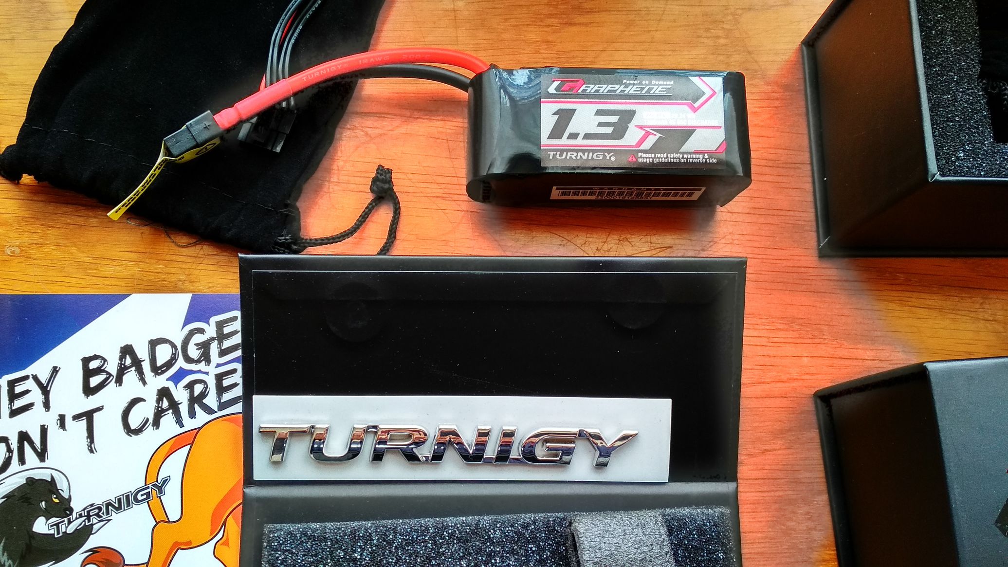

A Turnigy akkuim azért szeretem, mert le tudom csatolni a balansz kábeleket.
Amúgy a manus elmondások szerint orvérzésig tolta az akkuknak...
A ma vásárolt akkuk közül az egyik Dinogy mega v2.0 15mOhm belső ellenállással bír mind a négy cellájára... Mindegy, nekem jó lesz. Próbálom majd szinten tartani.
Ahhoz képest szintén tőle vásárolt többi egész jól elviselte a "munkálkodását".
Remélem holnap ki tudom őket hajtani, mert szerencsétlen akkuk feltöltve voltak tárolva (elmondása szerint) két hete. -

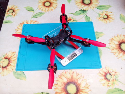

csak ráijesztettem a betolakodora még a végén kapuzott volna
el is fordult azt elhuzott feri hegyének na hát befosotta Hantu vaz....
elég gyatra kidolgozasa van nincs rajta 10cm egyenes vagas
kici kinai a garázsban copyzva el-el álmodozva a gazdagsárol
meg-meg remegett a keze aztan butykos a vaz hol itt hol ott
de lehet az Hétfőn készult!.... nem lenyeges ha repul nem latszikrssi... nem tudom hogyan kell konfigolni....
2S-en 20 3S-en 30 4S-en 40 koruli értékeket mutat...
de konzekvessen ha tavolodok gyengul a jel és esik az értéke...alap konfig occo-t és konnyut!
20x20-as FC 20/25A
2204-es moci 3-4S-en hajtom
mindennel felcicomázva 245gramm
plus 100-120g 3S vagy 4S aksi 1000mah....
lebutitva 200g lenne runcam 3-as helyett AIO -8/10g
muanyagok lefele a korona a lab és a motorvedo kozel 30gramm -
