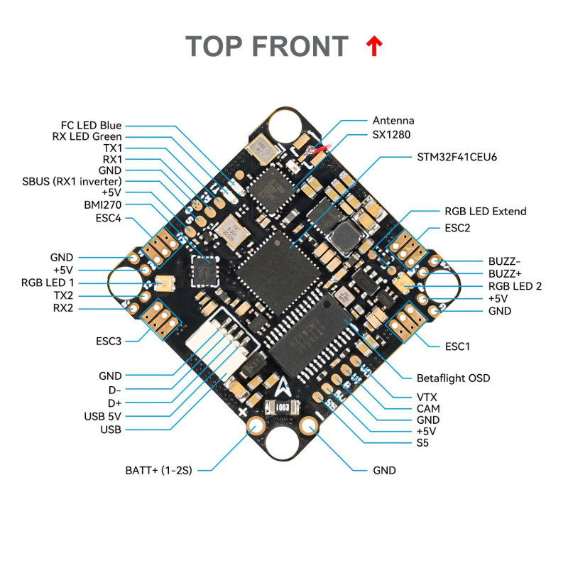

cd334
Markizmark #73583 üzenetére
Általában az 1S gépeken is mindig van 5V(DCDC konverterrel ezt simán megoldják) mert az kell a VTX-nek is. Sajnos a gyári nem elrs rádióknak ennyi a hatótávjuk. Nekem volt olyan, ami beépített frsky rádióval max. 30m tudott. Én teljesen átálltam ELRS-re. Azóta megszüntek a gondjaim. A beépített ELRS FC-k is simán hozzák a 300m külső antennás vevővel meg aztán megetsz messzebre is, bár whooppal sok értelme nincs. Inkább az az előny, hogy nagyon megbízható az ELRS. Van neki learning curve-je, de egészen jó leírások vannak hozzá. Én happymodeles ELRS cuccokat használok, de eddig nem volt velük problémám.
vandor01
háát???
toltsd le a diagrammot az FC-rol azt lehet bogaraszni hova mit kell bekotnod?
van ott rajta minden amt lehet forrasztani halom 5V etc....
[link] -

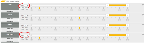

Szerintem akkor a logging device az ne Serial port legyen: SD -s gépem még nem volt, belső memóriánál nekem ott "onboard flash" kell.
De ha csak az van, akkor gondolom a ports fülön ki kell legyen választva a Peripherals oszlopban az egyiknél a Blackbox logging. A FAT32 elvileg jó neki, más tippem nekem nincs. -

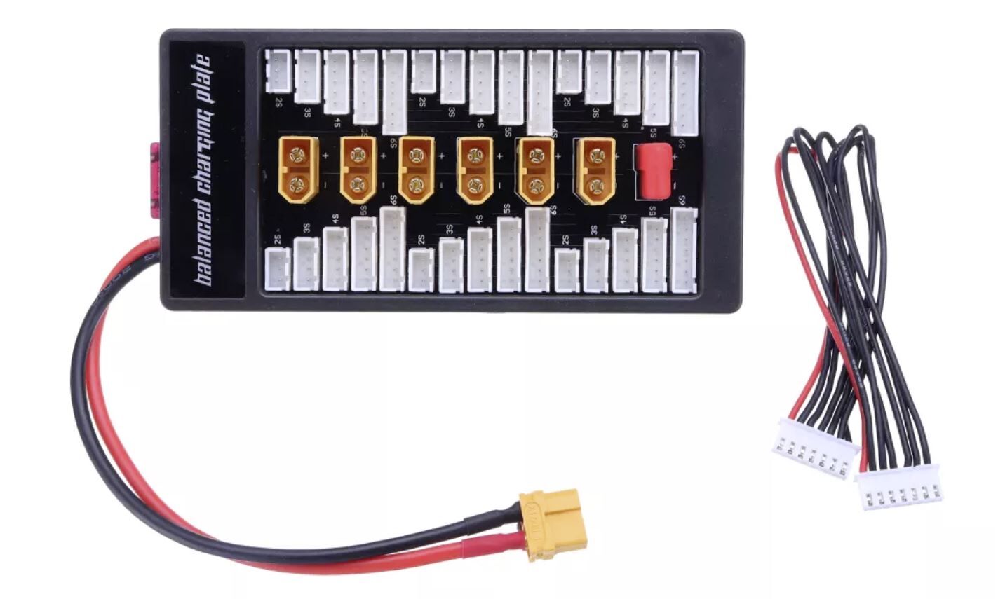

Markizmark #64639 üzenetére
Szerintem több 1s -es akksiból könnyen lehet több s-eset produkálni a töltéshez. Pl egy ilyesmi kábellel
Ha a töltő tud a balansz porton tölteni, akkor ezzel biztonságos lehet több 1s akksit egyszerre tölteni.
Viszonylag egyszerű lehet házilag is elkészíteni.
Blizzardking
Markizmark #64637 üzenetére
Valami olyan kéne, ami tud egyszerre tölteni sok, kis áramú, 1s/2s (jellemzően apró whoop) aksit, de tud egy több cellás nagyot is, nagy árammal, balanszolva. Na ilyet nem találtam. Ja és LiHV-t is tud.
Én megveszem ezt, whoopozni jó lesz. -
Blizzardking
Markizmark #64635 üzenetére
Pusztuljak el ha értem. Erre hol dugsz rá 6 db egy cellás e011 aksit? Ugyanúgy egyesével kell töltögetned őket, semmit nem nyersz azzal a multi porttal.

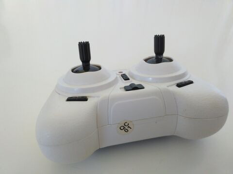

syler123
Markizmark #63905 üzenetére
100-ból, lényegtelen, pont annyi hogyha elengedem a kart forog a gép (rá kell tartanom), rendellenes működés, ilyet sosem csinált a Flysky távom. OpenTX alatt kiíratható a jaw, throttle stb értéke, 0,3 -ra van nálam kalibrálva, ott nincs is gond, de amikor -1,3 akkor már forog a Racer balra, érezhetően, látványosan.
Később tehetek fel róla videót, látszik a táv kijelzőjén.
syler123
Markizmark #63902 üzenetére
Én Flysky-al használom a Jumper T12 Plus-t, nem vettem észre rendellenességet.
Mondjuk a táv elég érdekes... Azért nem top quality
Konkrétan van hogy nem áll be a jobb kar középre, elhúzom lefelé és hagyom hogy a rugó rántsa be középre, onnantól középen marad. Egyébként ilyen -1 balra értéken van, szóval elengedem a kart szépen lassan elkezd balra fordulni a gép
