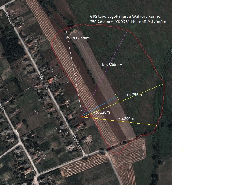

A [25-200mW-os] megjött, ma tudtam kicsit próbálni is.
Amúgy árulás van a dologban, mert az oldalon ahogy hirdetve van, nekem az jön le hogy bárhogyan állhat a kamera, átkapcsolható a kép.
Nos én eddig bárhova kapcsolgattam, csak annyit tudott a kamera, hogy letükrözte a képet, tehát állhat felfelé vagy lefelé az antenna.
Még egy módon tükröz, a tükrözött képet fordítja jobbra vagy balra, de itt szó sincs arról ha oldalt áll az antenna és úgy van a kép, abból csinálna álló képet.
Tehát vagy én értelmeztem rosszul a hirdetés leírást+képet, vagy még nem jöttem rá hogyan lehet azt a funkciót elérni.
Valóban átkapcsolható 25- és 200mW között, 25mW-on kb addig kaptam képet mint előtte [ezzel] néha szétesett elment a kép, talán 150m-ig lehet használni ideális körülmények között, de akkor is szakadozhat fordulásnál, kanyarodásnál.
A 200mW-os résznél elmentem a táv határáig, és volt rendesen kép, azt nem mondom hogy végig tökéletes zavarmentes, de elfogadható(a Runner 200mW-ja jobb).
Képminőség elmarad a Runner mellett, de jobb mint [ez] a kamera és az előbb mutatott 200mW-os adó kombóval.
Kicsit fakós volt a kép, de nem akartam elállítgatni a szemüveget ami a Runner kamerához van állítva.
Az utolsó repülésemnél viszont volt egy malőr vele, mégpedig úgy 250m környékén egyszer csak elment a kép, vissza sem jött, na meg a gép is elment, hogy azt sem tudtam hol keressem pontosan.
Most jól jött a csipogó, mert elég nagy volt a terület, halottam már halkan több mint 150m-röl(mintha hallanék valamit), de az irányt nehéz volt megtalálni.
Na szóval, utána néztem a szemüveggel, és más csatornán találta csak meg ismét a képet, 5870 helyett 5850-en.
Hogy ezt rendszeresen csinálhatja a kamera vagy sem, az még felderítést igényel.
Nagy csalódás hogy csak lefelé fordítható az antenna, mert így nem helyezhető el jól, az antenna kábel ha picit hosszabb lenne akkor kihajtható lenne oldalra rendesen, de így nem.Nah.. pár kép hogy hogyan hajtottam hátra az antennát, így kb. egy síkban van a talpakkal, de ez így nem az igazi, jó lenne picit hosszabb antenna.
A hátára nem akartam rakni, mert ha dob egy hátast a gép, akkor szerintem az egésznek annyi lenne, így csomagolás nélkül.[kép] [kép] [kép]Ja igen, a keresési terület ennek a 2/3-a volt, mert magasan voltam, szél is volt, meg sokat tököltem mire lekapcsoltam a motorokat, mert szabad szemmel az istenért nem találtam meg a gépet.
