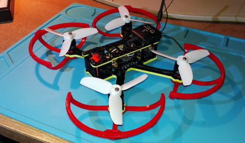

Mindegy, én azért az enyémet összeraktam
Nekem az első magam "épített" pindurom. Majdnem magam alá csináltam mikor egyszercsak motorpróbánál leálltak a motorok, az elektronika is harmatossá vált. Mondtam magamban, szuper, megállt az ESC, jó sokáig bírta
Aztán rádöbbentem kicsit sokáig volt rajta az akku, ami szépen le is merült. Rátettem egy másikat és minden ment frankón. GPS is keresi már a holdakat, de ez panelházban nem fog neki menni... Minden működik rendesen. Még az XM+ antennáit kell még valahova elhessegetnem, meg tervezek az oldalára burkolatot, és kész. Elvileg így, vagy úgy, de holnap felemelem a lakásban és ezért is kellenek ezek a pofás "kis" propellervédők rá.
Nem törekedtem a kép esztétikusságára, mert örülök, hogy élek...
Motorok: EAMX1106 4500KV
Váz: A-max MINI QAV-R 130mm
ESC: Fortinet 20A 4in1
FC: HAKRC F4 mini
GPS: UBLOX NEO-7
VTX: Eachine VTX03
Kamera: Runcam Micro Swift 2 2.1
Vevő: FrSky XM+ -
