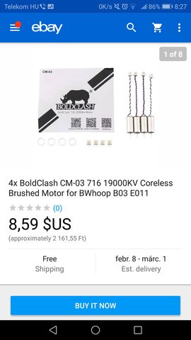

Egyébként van olcsóbb. A gyárival egyező: BoldClash BWoop B03 Pro-05 716 70000rpm Motor with JST-PH1.25 Male Plug
RPM: 70000rpm (4.2V) / 61500rpm (3.7V)Egyébként a BWhoop-okból van auto take off és auto land verzió is, magasságtartással.

Én ezzel hosszabbítottam meg, de van aki barkácsolt magának, meg olyan is aki csavart tekert bele....
Ez a legolcsóbb motor, ami jó lehet neked. Én is rendeltem ilyet másik gépre, de még nem jött meg.
Szerk. Nem jó, mst látom h 720as, neked 716os kell. De ha olcsón akarsz akkor Alin nézz szét.FPV-hez meg veszel mondjuk eachine ef-02-t (tök mindegy, a lényeg, hogy max 3g legyen, de ez elég fasza. Mondjuk én most TurboWing-et használok, mert befér az fc és az aksi közé, a kamera meg előre és így nem tud sérülni.) kamerát, hozza egy rotg-t és kész. Telefonon meg nézed/felveszed a képet.

Jó az a motor bele. Erősebb, mint a gyári. Amit Geller linkelt, az nem jó bele, túl kicsi a fordulata.

9 dodó 4 ilyen mociért?
Ha egy picit tudsz forrasztani, vagy megkérsz valakit, akkor itt van ilyen típusú motor 0.72 eurocentért. (Most mondjuk out of stock, de mindegy)
