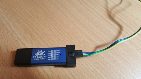

syler123
Peaceliker #58353 üzenetére
Pedig érdemes az stlink-el szórakozni (pár perc alatt megvan), mert a h67 nagyon jó gép és szokott lenni 10$-ért is. Árban verhetetlen. Most is kőkemény 3eFt
Csakúgy mint az Lst s2 kamera, azzal nagyon elégedett vagyok.

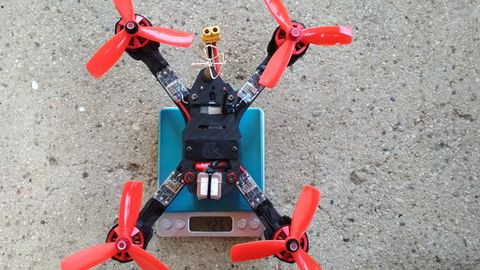

SpydeR3412
Peaceliker #58227 üzenetére
Végülis, ha a gyártók ilyen 30g-al adják ki a whoop-jukat, nagy baj nem lehet a 26g-al.

syler123
26g gondolom akku nélkül, nekem 24g szintén akku nélkül, kíváncsiságból rámértem. Camera és canopy van rajta.
Peaceliker
Peaceliker #58224 üzenetére
amúgy minden alkatrészét a mérlegre pakolva 26g jött ki a whoopnak

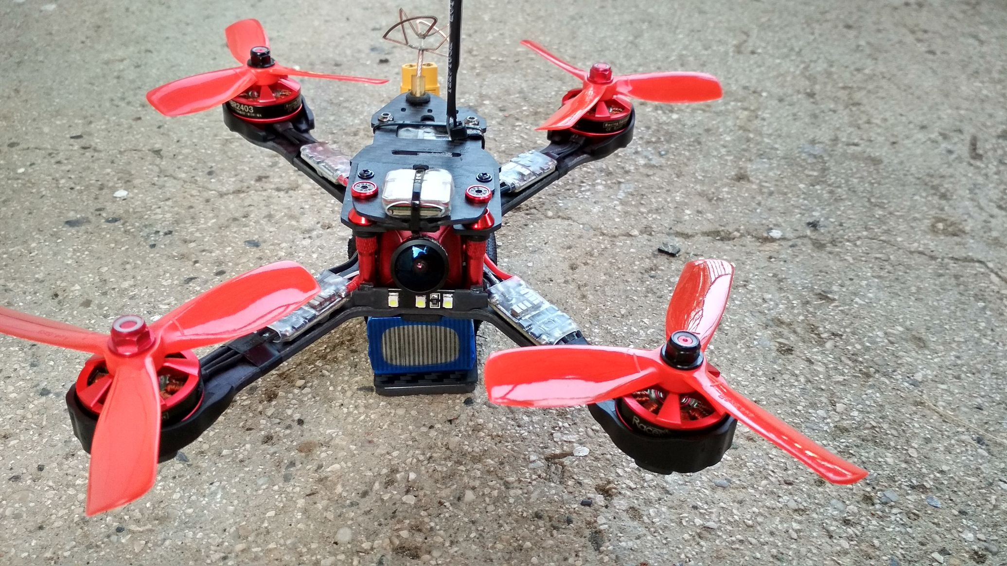

Peaceliker #57868 üzenetére
350g borzasztó nehéz?
Mondjuk ha nincs lyuk a kamerán akkor szélzaj az nem lesz...
Jól néz ki ez a gép nagyon! Látom,alapvetően hasonló felépítésű mint a Wizard,ebben is jónak kellene lennie a hangnak így is,úgy is. -

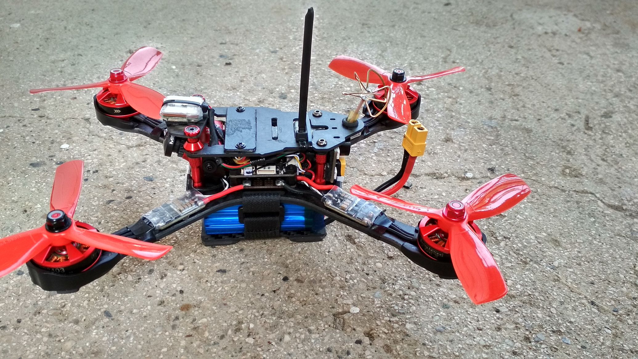

kriszbon
Peaceliker #57862 üzenetére
Látom te most nagyobbat építettél a szokásosnál, én meg kisebbet.
Elég jó a súlya, igaz se GPS se más kütyü, tehát nem is csoda.Nekem is az a gondom hogy a legutóbbi kisebb gépen a VTX02 nem továbbít hangot.
Igaz én nem hallgatni szoktam, hanem hogy a felvételen rajt legyen.
Volt már olyan VTX-em amin nem volt audio csatlakozás, de találtam hozzá leírást hogy hova is kellene kötni hogy továbbítsa a hangot, de ennél sajnos nem tudom melyik kivezetésre/lábra kellene kötni(már ha egyáltalán rá lehetne).Én már mintha említettem volna valamikor(vagy csak akartam?) hogy a Martian II szerű vázakban nem is annyira egyszerű elférni még kevés cuccal sem, hát még ha minden vackot belerak az ember.

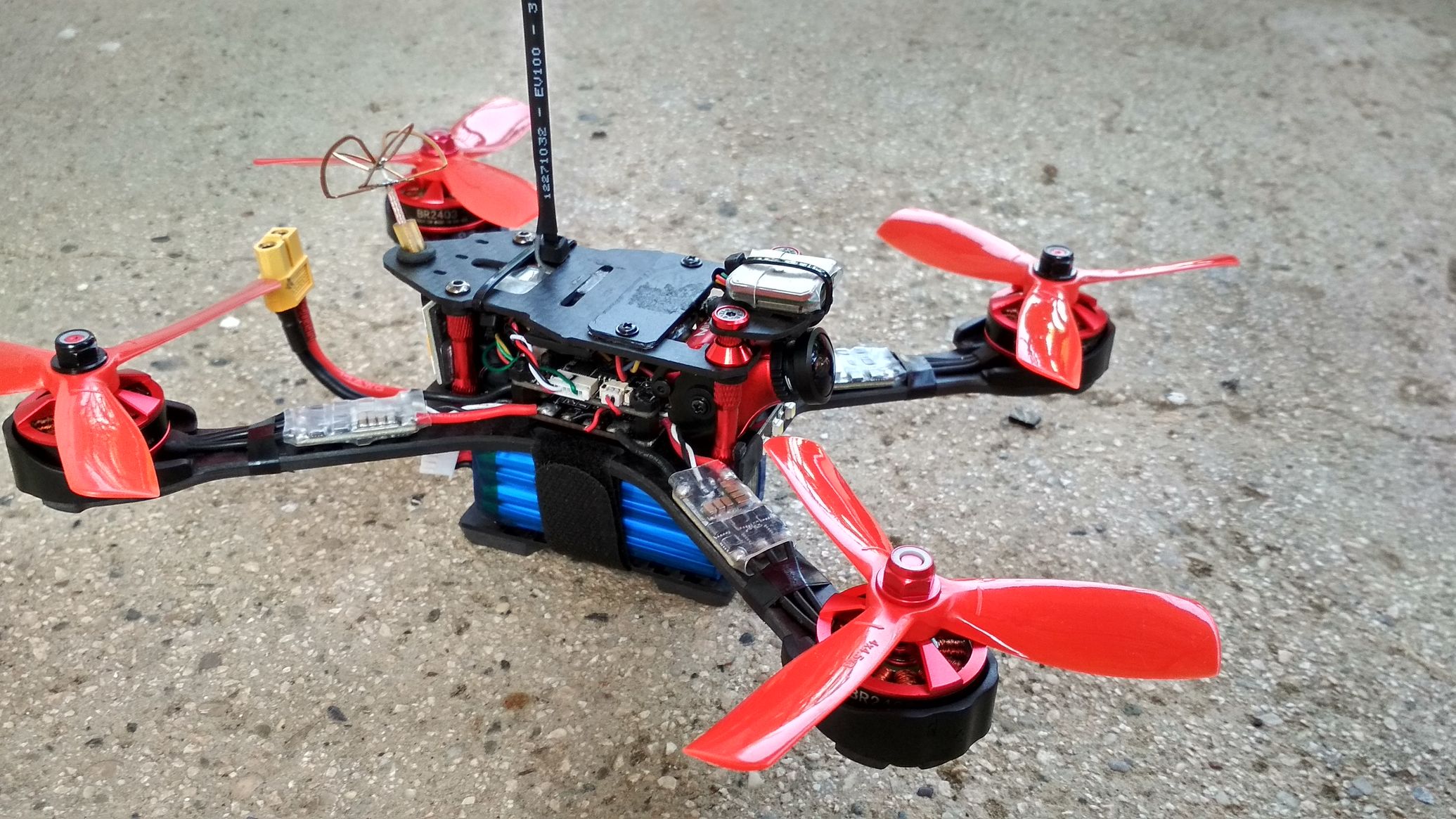

molnigee
Peaceliker #57808 üzenetére
Ma megvolt a maiden, de nem raktam rendbe, nem volt idő, inkább kipróbáltam.
397g volt a súly plusz aksi. Nem ment úgy mint a Frog szerintem, ami 357g
Viszont este kitakarítottam és 362g lett. Így szinte ugyanaz a két gép súlya. Illetve kap majd dal 5050c-t -
defy456
Peaceliker #57786 üzenetére
defy456
Ha az st-link v2-re gondolsz és eljössz érte a 6. kerületbe akkor én tudok adni.
