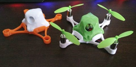

Itt beszélgetnek kicsit a 617-esekről. Általában véve azt lehet mondani, hogy a 617-tel jobban mennek a gépek, mert könnyebbek. Ami hátulütő az egyrészt a motorok magasabb ára, 2-3 szett 716 is kijön egy 617-ből, valamint többet is fogyasztanak és hamarabb beadják a kulcsot. Amíg viszont mennek, addig nagyon.
A 617-eseket 3 vagy 2 ágú propellerrel érdemes használni.(#55896) defy456:
Amikor először törlöd a gépet ne ijedj meg, hogy minden fény kialszik...
Addig amíg megjön nézegesd meg, hogy tudsz-e csatlakozni az alaplapra, ne akkor kelljen kitalálni.
Én ilyet vettem.
A felső részén le kellett csipkedni csípőfogóval a csatlakozók körül, mert csak úgy tudtam rádugni a dupont kábeleket.szerk.: egy másik fajta van EU raktáron, van több hasonló csatlakozós is, a lényeg a molex 1.25
