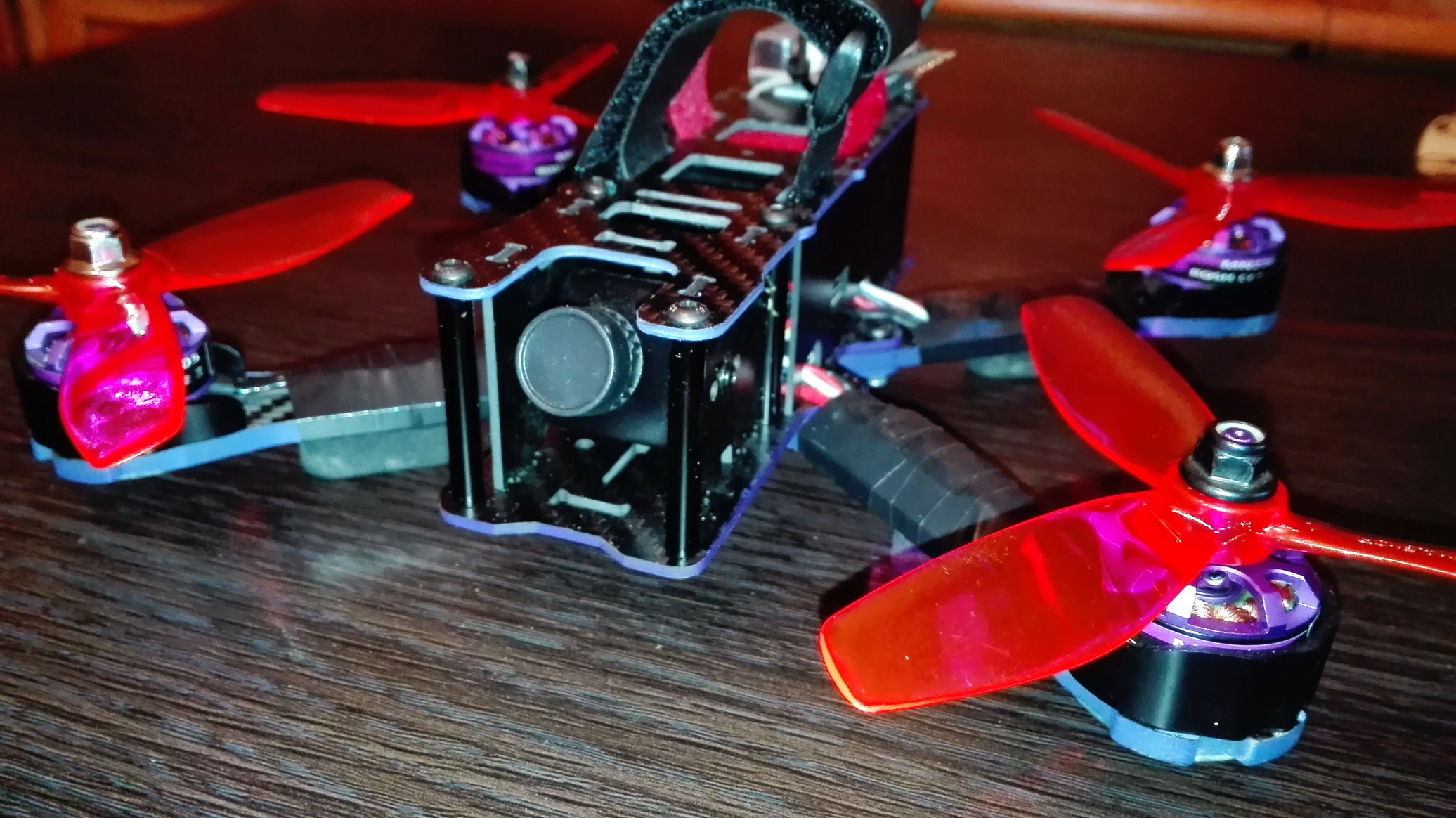

syler123
Rá kellett érezni a Falcon 180 irányítására
1 láb bánta
Picit elhajlott, de kicseréltem hosszabb csavarra, mert azok nagyon rövidek voltak. Mostmár kezdem érezni a gépet. A propok nem törnek, nagyon bírják a strapát, mondjuk nem beton felett repkedek velük, jelenleg fa sem volt a közelben
Konkrétan amit nem értettem az az hogy nem tudok helyben forogni. Csak a gázkaron tolok egy kis fordulás és már driftelek oldalra
Ha egy picit előre driftet tolok akkor már jó, így tudom is irányítani, de először erre nem számítottam.Az biztos hogy ez nem az a gép amit minden haver kipróbál, mert rommá törik egy perc alatt
Még nekem is nagyon sokat kell tanulnom. Vége fele már egész jól ment.A kamerát kipróbáltam (nem repülés közben), szerintem teljesen rendben van, sokkal rosszabbra számítottam az itt leírtak alapján, nekem megfelelő.
Az tuti hogy nem kerül eladásra a gép, nagy királyság vele repülni

Tegnap megjött egy servo teszter és egy tartalék ESC a falconhoz. A 2205-ös 2600kV-s motorok már régebb óta megvannak, így adta magát egy kis teszt.
Akksi 3S feltöltve, ZOP Power 1500mAh (valóságban 1800mAh megy bele
), asszem 45C.Gyári prop (4045BN): 490g környéke.
Nagyon akciós Eachine 4045: 270g környéke.
GF ABS 4045BN: 480g környéke.
GF üvegszálas 4045BN: 480g környéke.
Kingkong ABS 3x4045BN: 540g környéke.
GF üvegszálas 5040: 610g környéke.Az összesnél próbáltam a normalizálódott állapotot megnézni, nem a hirtelen gyorsításból adódó csúcsot (mert azt nagyon nehéz leolvasni mezei mérlegen.
Sajnos árammérést nem tudtam csinálni.
Egyébként elég parás ~10 centire a proptól tekergetni a szabályzó potiját...
