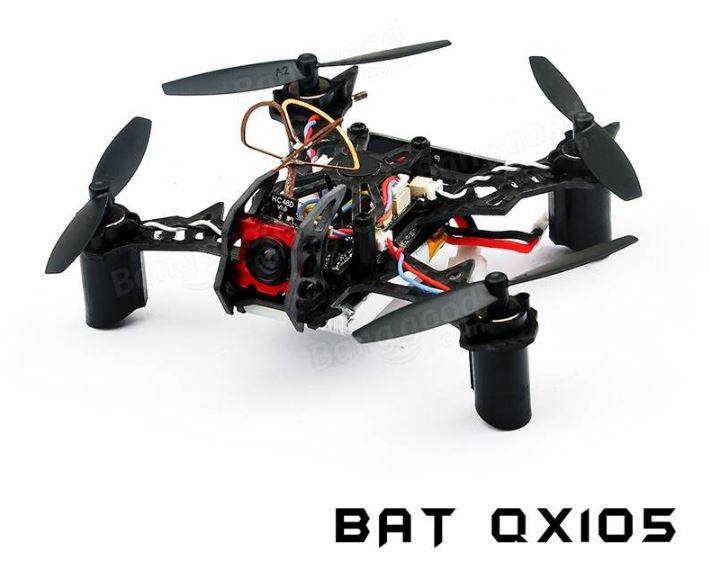

A QX90 után nem sokkal rendeltem egy QX BAT 105-öt.
. Naggyon pöpec kis verda. Eleve 1020-as mocikkal van szerelve. Ha hazaértem, össze fogom hasonlítani a QX 90-el. Mondjuk én alapból 50C-s akkuval hajtom ezeket.
.Nagyjából ezt tudja:
-72 gramm akkuval.
-gyárilag van vinnyogó és hátsó LED sor
-68 ercsiért megvan, eleve két akkuval és két tartalék motorral, ahogyan a képenSpecification:
Brand Name: Eachine
Item NO.: QX105
Wheelbase: 105mm
Weight: 56.5g (Without Battery)
75g (With Battery)
Flight controller: Eachine AIOF3_BRUSHED Built-in OSD (STM32 F303 MCU/ MPU6000 VIA SPI)
Firmware of Flight controller: Betaflight 3.0.1 (Target: OmnibusF3)
Motor: Coreless 1020 Black Edition CW/CCW
Propeller: New Design 66mm CW/CCW 2-blades propeller
Camera: 600TVL HD CMOS 1/4inch
VTX: 5.8g 25MW 48CH NTSC/PAL Video transmitter
OSD: Betaflight OSD
Battery: 3.7V 600mah Lipo battery
Flight time: 5 minutes (Battery voltage at 2.8v)Features:
More powerful 1020 Black Edition Coreless motor
Jaw-dropping flight performance
Airmode/Angle/Acro mode support
Adjustable Angle of Camera (0°~15°)
Built-in Betaflight OSD
Radio Stick to control PID Tunes
LED_STRIP Ready
Buzzer Ready
Telemetry RSSI Output ready
V-bat DetectorReceiver Option:
-Frsky D8 mode SBUS Output 8ch With RSSI output (OSD display or X9D telemetry)
-Flysky compatible 8ch PPM receiver(AFHDS 2A Mode)
-DSM2/DSMX compatible ReceiverCompatible:
1. Frsky Receiver compatible with FRSKY X9D/X9D PLUS(D8 mode),and XJT (D8 Mode),DJT DFT DHT.
2. Flysky Receiver compatible with FS-i4, FS-i6, FS-i6S, FS-i6X, FS-i10, FS-GT2E, FS-GT2G, FS-GT2F.
3. DSM2/DSMX compatible Satellite receiverPackage included:
1 x QX105 Frame kit
6 x 1020 Coreless Motor
1 x AIOF3_BRUSHED Flight Controller Built-in RX
1 x 5.8G VTX w/Camera antenna
8 x 66mm Propeller
2 x 3.7V 600mah Battery
1 x LED_STRIP
1 x Buzzer
1 x USB Charging cable
1 x Paddle propeller -

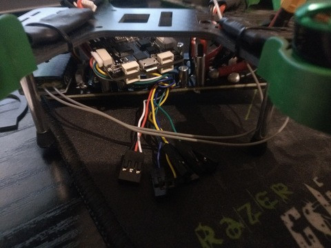

Ez alapján az összes 2 pineset ki lehet húzni, csak a piros, fehér, fekete kábelos marad? Az lenne a 6. ch? Mert az 5. az pont így néz ki
És melyik a műanyag fehér nyelv, amit meg kell emelni? (hogy ki tudjam húzni a többit)
Ráadásul nekem ezekből több be van dugva a reciever-be, amiket kihúzott kopter géza.

Persze. De ha nem vagy műszaki analfabéta nyogodtan ess neki, fel kell írkálni mi hova ment. A váz élét mindenképp le kell törni mert előbb utóbb elnyiszálja a vezetéket szerintem.
A CH6 meg azért kell hogy ne csak egy kapcsolót tudj használni, hanem kettőt. Többet a vevő úgyse támogat, mert az 6 csatornás. Ebből 4 a motorvezérlés, 1 alapból be van kötve csak fel kell programozni. Nem nagy cucc, ott a csati csak nem dugták rá.

Az FC-t forgasd el, kösd be a vevőbe a CH6 csatornát, mert gyárilag csak ötöt kötöttek rá (én leforrasztottam a tüskesor és direktbe forrasztottam rá a vezetékeket, így nyertem vagy másfél centit a vevő szélességéből, így pont befér a váz elejébe és nem lógnak világgá a kábelek. A felesleges vezetékeket én kiszedtem az FC csatijából mert csak foglalják az amúgy is kevés helyet.
A vTx-et valahogy rögzítsd a vázhoz, a gyári kétoldalas ragasztó egy vicc.
Miután összeraktad rá kell dugni PC-re az FC-t és be kell állítgatni az egészet. Ne lepődj meg, hogy a CleanFlight új verziószámában már jóval nagyobb PID értékek vannak mint amiket találsz neten, verzióváltáskor kaptak egy 10-es szorzót állítólag, erre figyelj oda. (Vagy hekkeld fel egy régebbi verziós CF-et a PC-re, de nem lesz egyszerű.) Megnézni hogy a távra reagálnak-e a csatornák, be kell állítani a repülési módokat , az ARM-ot és a FailSave-et is!
