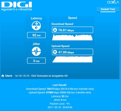

Minek jössz a Digis konfigurációval, a Digi sebesség mérését használtam egy Chrome böngészővel. Amit írtam sebességet azok voltak a E4300-asra.
Nem nagyon érdekel hogy mit írtak le, amikor az ő Diginet1000-re beállított konfigjával 750-et tudott mérni, én meg a Diginet 500-nak sem megfelelő konfiggal 650-680-at mérek. Meg is egyeztünk, hogy rendben van -

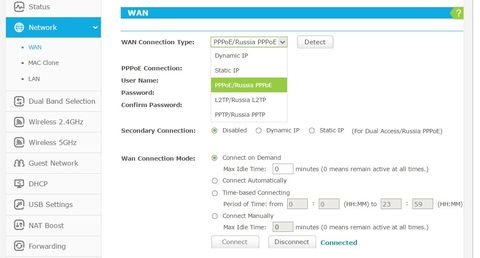

c41r0^
lajos0001 #34329 üzenetére
Annak fényében, hogy kicserélték a lépcsőházi switch-et, vissza is fogom állítani 1492-re az MTU-t, hogy a csomagok mérete a lehetőségekhez mérten maximális legyen, meglátjuk, stabil lesz-e, de annak kéne lennie.
Nálam egyébként kb. annyit hozott sebességben:
1480 MTU: 94/52 Mbit
1492 MTU: 96/54 Mbit
lett a speedtest.net mérés (persze csak akkor amikor éppen jó volt a vonalam)
A router logban is látszik / látszott régebben is, hogy a PPPoE csatlakozás felépítésénél a DIGI switch először 1492 bájtos csomagot küld a routeremnek, de mivel nem volt stabil a vonalam - akkor még nem lehetett tudni, pontosan milyen okból - a tesztelési időszakra inkább visszavettem 1480-ra, a router default értékére, mivel mikor az 50/30-as sebesség stabil volt (a 100/50-re emelés előtt 2 hónapig), akkor is 1480-as MTU-n használtam a routert.

délelőtt sőt néha délután 2-3ig is megvan a 100megabit feltöltés aztán fokozatosan elfogy, lemegy 50-60körülre és éjfél felé jön újra vissza a 110megabit.
pl így ha 1000/200-as csomagra módosítok, napközben semmivel sem lesz több a feltöltésem mint eddig
elvileg a lépcsőház nem lehet a hibás mert múltkor a szerelő srác mondta hogy 14 előfizető nem tudja kijáratni, akkor szerintem az optikai részen lesz dugó visszafelé -

kali: Köszi a képet. Most jelenleg közvetlenül kábelen (router nélkül) a 100as neten látok 97 látok, routerrel wifin ezt szintén tudja. Szóval remélem több lesz azért ennél 500-as nettel.

Nem jo ha torlod, mert magárahúzza azt is! Disconnect kell. A belso IP-t sem kell babralni, nincs koze hozza mert max a WANjuk koccan.
Lehetseges hogy varni kell amig timeoutol a beragadt WAN kapcsolat digi felol, extrem esetben fel ora is lehet de ezt irja a logban, hogy "already logged" vagy valami hasonlot.

Reggeol 8-9 közütt mértem, a lépcsőházról annyit, hogy vagyok én 30 körül és a következő lépcső kb a nyugdíjas korosztály, úgyhogy nyugis is meg nem azok a net huszárok, de ki tudja
Routerrel mértem, mert van telefon is, és oda sajna muszáj. Frissen telepített Win 7 64bit. Mielött hozták a routert, azelőtt tettem újra. Mit javasolnál, mit kéne megnéznem? Gondolom alaplap hálókártya driver frissítés, azon kívül mik lehetnek a bakik? Illetve az elképzelhető, hogy akár a kábel, ami fel jön hozzám az elosztóból, az is kontaktos? Akkor is lehet gyengébb net? Ilyen kábelnél nem úgy van, hogy vagy van jel vagy nincs?

Nap közben egyre lassul a hálózat (Reggel még megvolt a 660/200, már csak 450/113)
Btw: Nem rinyálás képpen írtam, csak ha már a nagyobb csomagokat tesztelik és beestem a garantált alá, jelzem nekik hogy ezen a részen már kevés kezd lenni a kraft. Ennyi
