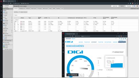

Sziasztok. Ma kötöttem bridge-be (cat5e) egy TP Link AC1750-el, ami OpenWRT-t futtat. 1 Gb netem van és ~320ra csökkent. Van valami ötlet mit nézhetnék meg?

xeon forever
https://mikrotik.com/product/RB750Gr3
Kb 1eve hasznalom. 18K HUF volt teljesen meg vagyok vele elegedve.
(#72788) BlackJack21: Igen jol latod. Teljesen megfelel a hetkoznapi igenyeimnek...ha valami kompatibilitasi problemaba futok akkor hasznalom az Internet explorert az adott folyamatra.

Kis belső- hálózati kavalkád kibogozásában kérném segítségetek.
Digi ZTE F668 router szolgáltatja itthon az internet csodáját, ehhez csatlakozik minden (Synology NAS, WiFi Samsung printer, Apple TV4, Denon x3000 receiver, 2 iphone, 2ipad, 2 windows laptop)
Csak internetet használunk, telefon és TV szolgáltatás nincs használatban (csak fizetek érte, mert örököltük az előfizetést
)Amikor telefonról a Denonra streamelek zenét (Spotify) majd átváltok AppleTV nézésre, vagy ehhez hasonló manővert csinálunk, gyakran összeakad minden és csak később tűnik fel, hogy nem is megy a WiFi és órák óta a mobil netforgalmat fogyasztjuk. Olyan béta feeling néha ez a rendszer. Kérlek ne menjünk bele az ios/win vitákba ez nem célravezető.
Néhány eszköz fix ip-n van a hálózaton, de a legtöbb sima dhcp
Minden fw a legújabb, mégsem tökéletes. Gondoltam veszek egy rendes routert és ezt bridge módra váltatom a ZTE-t, ez segítene? Vagy tegyek mindent fix vagy dhcp ip kiosztásra, az segíthet?
Egyébként mint felhasználók, Ti mennyire szerettétek meg a ZTE routert? Alapban jó választás ez, vagy "ezt adják és ezért ezt használjuk, vagy bridge mód amint lehet és használj rendeset?
