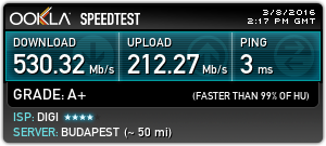

Azért engem érdekel hogy hová tűnik el ~100mbit a mátrixba?!
Intercreptor:Próbáld ki több böngészővel pl edge-el.

Köszi, így is hasonló eredményt kaptam:
Csak chrome van fent, azzal mértem mindet.
< CyberBob >
Van ilyen ne kérdezd miért. Nálam is az explorer és a régi opera (nem a chrome motoros vacak) mindig 540 fölött mér míg a firefox kevesebbet és azt is ingadozva. Viszont a valós (valódi) letöltés (63-66 MB/s) mindig megvan. A speedtest -et nem kell annyira komolyan venni.
Intercreptor: méréskor a szervernél Dunaújvárost állíts be.

500-as net, ettől többet nem sikerül mérnem. Tegnap lett bekötve HG8247H ONT-vel. Celeron G540, 4GB RAM, SSD, Windows 7. A feladatkezelőben nem ment fel 100%-ra a processzor és a RAM se fogyott el. Igazából annyira nem zavar, annak a 80-100 megabitnek a hiánya, csak kíváncsi vagyok, hogy ez normális-e?
Előre is köszönöm.
