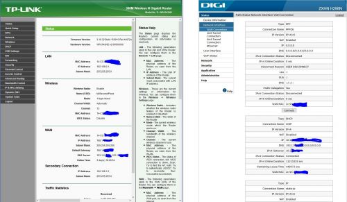

Ma kötötték be hozzánk a Digi 200-as netet FTTH-n.
A Speedtest szerint 94/95 a sebesség. Hol lehet a gubanc?
Mindenem gigabites, Cat 5E kábelezés.Kérlek nagyon szájbarágósan magyarázzátok, mit kell tennem, inkább end usernek mondanám magam..
