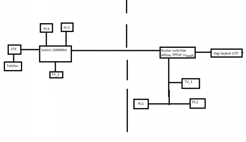

Nem lehet úgy beállítani, hogy a ZTE ONT hozza létre a PPPoE kapcsolatot?
Akkor ZTE ONT --- lan portja összekötve a saját router wan portjával ami PPPoE-t létrehozza ---- másik szobában dinamikus IP-vel routerrel továbbosztani.
A telefonkábelt meg elvezetni a másik szobába.
A koaxiális kábelt elosztani és ami jelenleg bejön azt összekötni a másik szobába bemenővel és kész? -

Csak TE gondoltad, hogy úgy fog működni.
Először is mivel FTTH lesz nálad, így nem is ZTE router-t, hanem ZTE ONT-ot kapsz.
Ebből kövekezik, hogy a telefont közvetlenül az ONT RJ11 csatlakozójába kell kötnöd, ellenben a telefon kábelt bárhová elviheted a lakásban.
Szintén ebből következik, hogy az ONT LAN oldalára mindenképpen kell raknod egy saját router-t, ami a PPPoE kapcsolatot létrehozza. Minden más eszközt a saját router-ed LAN oldalára kell kötnöd. Az ONT többi LAN portját ez esetben nem tudod használni. -

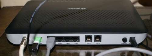

Ha az optikai így fog kinézni, hol az RF csatlakozó?
Gondolom a most bejövő koax kábelt nem vághatják meg engedély nélkül, max szétcsatlakoztathatják (de még ebben sem vagyok biztos), vagy behúznak egy teljesen új koax kábelt + optikai kábelt is?IPTV gondolom itt nincs, mert csak DVB-C-t említettetek.
RJ11-et sehogy nem lehet megoldani hogy RJ45-re átküldöm (vagyis a ZTE RJ11 csatiba is be van dugva és az RJ45-be is), majd leválasztom switch előtt és a switchbe megy az egyik vége (RJ45), a másik pedig a telefonba(RJ11)? Vagy wireless megoldás?

Kintről csak az UTP kábel jön be, a ZTE cuccban van aljzat a hagyomanyos telefonkábelnek, abbol megy a készülékbe. Boxot lehet bérelni a digitől, a HD box ára 1000ft/hó vagy mivel nem titkositanak es kartyaznak DVB-C-n, keresni kell egy jo DVB-C STB-t.
Soma01: persze, WIFI is ki van lőve a francba. Static IP-re azert hogy ne akarjon folyamatosan betarcsazni rossz loginnal, igy max egy olyan IP tartomanyba pofazik WAN-on ahol nincs semmi. A LAN oldalon is hasonlo, DHCP nem dolgozik es ott is mind1 a cimtartomany mivel a ZTE-ben levo switch a routerem WAN-jára dolgozik. A belso halozatomnak nincs köze a ZTE-hez, egyebkent ugyanabban van.
Ugyanakkor Te irtad le eloszor ezt a megoldast en csak gondoltam ra korabban.
Köszi hogy felhoztad.

Én értem,te hogy gondoltad ,jó is ha nem akarsz swichre költeni.
Épp ezért írtam a ZTE kikerülése.Bejövő Digi kábel ---> ZTE LAN port 1 majd a ZTE LAN port 2 ---> Saját router WAN portja. Mind e mellett a ZTE 3-as és a ZTE WAN portja össze lenne kábelezve.
Ez így nem jó nekem
Én így oldottam meg.
Swich 1 port, bejövő kábel
Swich 2 port Wan -ZTE(csak telefon)
Swich wan 3 port Router (internet)
ZTE-ben PPOE törölni
Saját routredeben PPOE beállítani és minden ok.
Összegzés: Ha a ZTE-n keresztül megy a neted sosem lesz 100% kos.

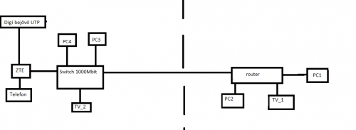

Azon gondolkodtam, hogy úgy működik-e ill. kiváltható-e a ZTE - Router - Switch trió ha a ZTE-ben kikapcsolja az ember a DHCP-t (és persze a tárcsázást is) és a ZTE egyik LAN portjába megy a bejövő Digi kábel, majd onnan a routerbe egy LAN porton és a ZTE másik LAN potja meg össze lenne kötve a saját WAN portjával?
Így nem kellene switch, a ZTE-ben lévőt használnánk fel. -

Miért kellene átkapcsolni? Átrakja más IP tartományba, a routert, Dynamic IP-val vígan működik, vagy akár statikussal is. Mivel a switch-en keresztül a ZTE fog neki IP-t osztani.
Ha van opció DMZ-re, akkor még jobb.
Így ugyan úgy 1 eszköz lesz feljelentkezve a hálózatra.
A switchre kötött többi eszközt pedig intézi a ZTE. -
