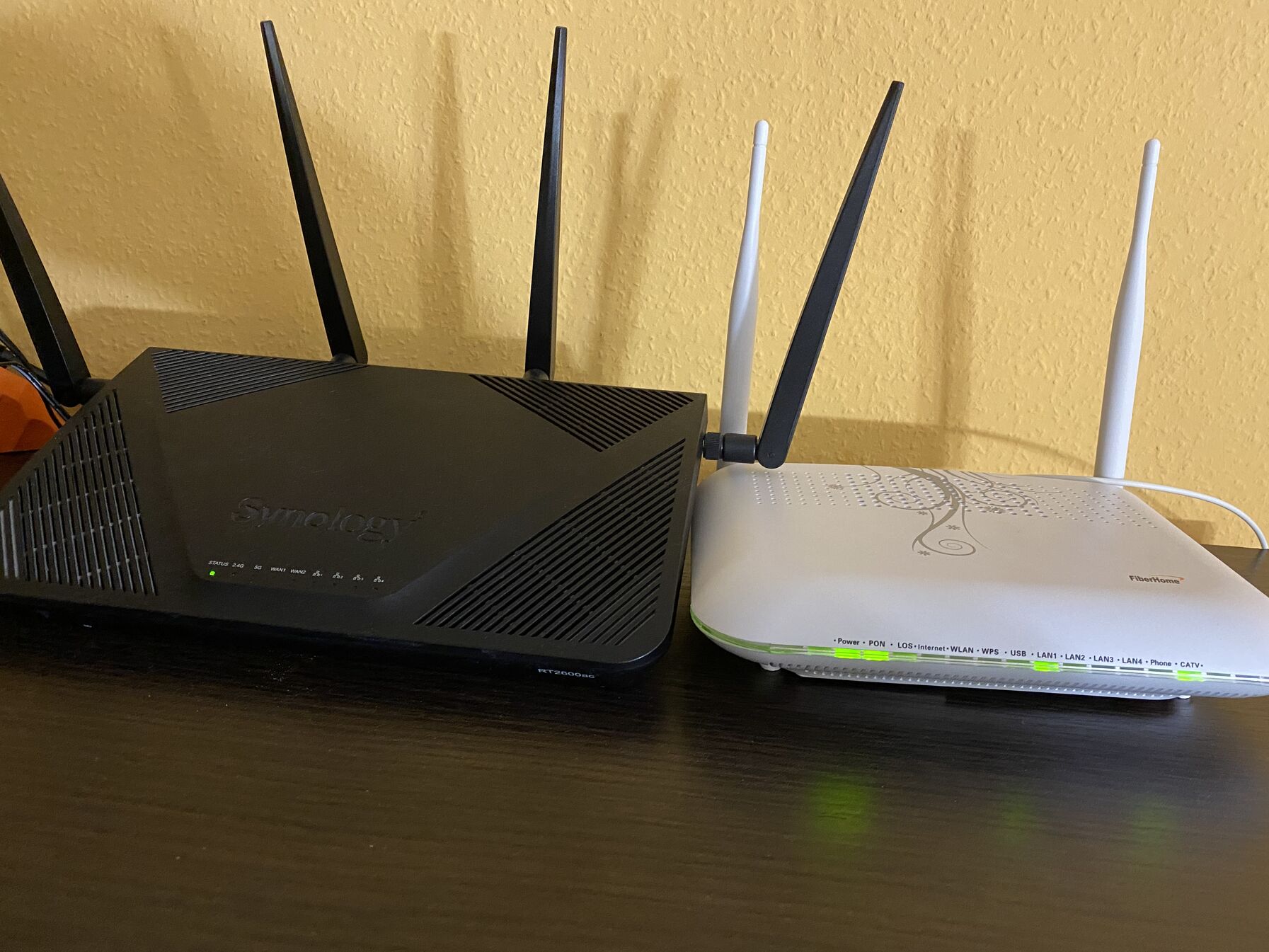

Így nézek ki jelenleg, nem gond ha leragasztom az ONT-on lévő ledeket? Az alján lévő matricán van egy ssid is, ezt nem látom a telón. Gondolom ebben az esetben a wifi is off módban van az eszközön. Az én routerem esetében érdekes, hogy csak a status led világít.

Sziasztok. Megtörtént a bekötés, a digis emberke nem volt hajlandó bridge módba állítani a meglévő eszközt, azt mondta hívjam a központot és ők majd megcsinálják, ezen is túl vagyok. Elvileg max 72 óra. Ha jól értelmeztem akkor elvileg amikor az ONT bridge módba kerül, akkor a wifi sem lesz elérhető, csakis a lan1. Azt is mondták a központban, hogy amikor ez megtörténik akkor a saját routeremen belül csatlakozzak újra a hálozatva via ppoe. Változik valami más? IP címem más lett, 94..-el kezdődik. Egyelőre a régi belső IP címen nem érhető el sem a Syno routerem sem a NAS. Örömmel tapasztalom a 300Mbit/s feltöltési sebességet.

Akkor ahogy írtam. Készülj elő: az ONT-nek konnektor kell. Próbálj olyan helyet találni, ahol az ONT-t bekötve könnyedén rákötik a tvk-hez futó koaxot (amik most kintről jőve mennek oda) illetve LAN kábellel össze tudják kötni az ONT-t a routereddel (ez is lehet a régi bejövő LAN kábel).
Ezután mehet a bridzs és csak összekötik az ONT LAN lábát a router WAN lábával és már minden mehet is a régiben. (hiszen most is a routered tárcsáz be PPPOE-n). Ja most nézem lehet hogy TV-d nincs is? Akkor az tárgytalan. -

Ha jól láttam másik témában egy Syno RT2600Ac-d van. A beszerelést követően az ONT mehet bridzs módba és a routert csak rá kell kötni és már mehet is tovább. Nálam is ez volt, a szerelő ott akkor áttetette és nem kellett az ONT-t állítgatni.
