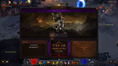

kicsit változtattam a wd-men...és igen nagyot léptem vele előre
egyrészt negyedik gr40+ os karakter lett belőle (az idő alapján meg sima szezon 260 körül van besorolva)
szerintem 3-4 szint még simán van benne...egyszer sem kaptam kritet (pedig volt vagy 3 reflectes elite....csak most annyival gyorsabban teszem őket hüvösre, hogy nem szopatnak)

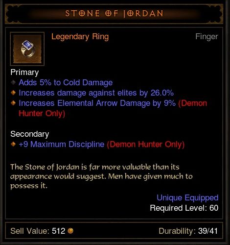

Smite
Hali!
Szerintetek mit érdemes ezen tekerni?
Lightning orbbal (delsere) gondoltam kipróbálni. -

Dh-val probaltam ket SoJ-el (legacy+uj) mindketton disc de az nem hozta a papirformat (valoszinu a disc sebzes bonusz nem szorzat alapu kepeltbe jon) A CoE+ SoJ (plusz disc-el) viszont nagyon utos. Ki kell probalni...

ez mind szép is jó, de hol a socket?
szerintem nem jobb f+r a király
Socket az mindenkepp kell. Ha van rajta +disc vagy elemi sebzes az mar jo, az elit DMG meg multiplikativ bonusz. Altalaban DH-n mostansag 0 szokott lenni, kiveve ha hasznal Bane of the Powerful-t. F+R-el gyorsabban haladsz T6-on vagy alacsony GR-ben kisebb mobsuruseggel de ahol mar komolyan oda kell allni ott mar jobb a CoE + SoJ.
Sajnos WD-re nem fer be a SoJ a nyomi RRoG miatt -

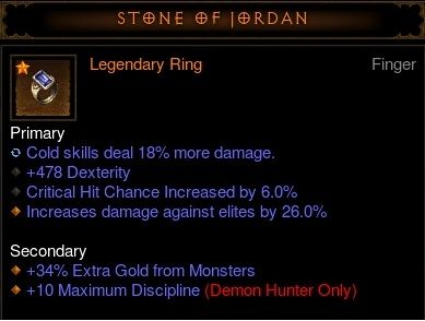

Gyick
Találtam én is egyet.Ez még nem is annyira legacy.Akkor ez jobb mit az f-r páros ugye?
