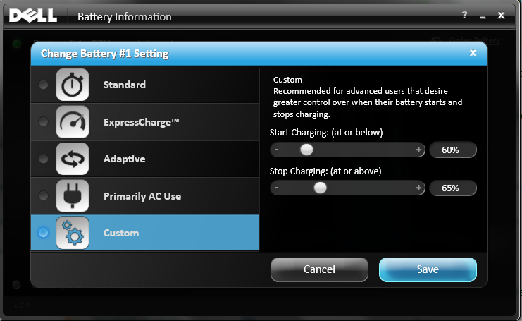

molnarpeter
molnarpeter #26283 üzenetére
Ezt a manualból másoltam mobilon, de nem igazán sikerült
Kép az UEFI-ről:A minimum 50-től 95-ig, a maximum 55-től 100-ig állítható, de a különbség legalább 5 kell, hogy legyen. Ezen kívül állítható, hogy Express, vagy Normal módon töltse az akkut.
