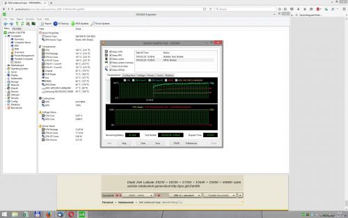

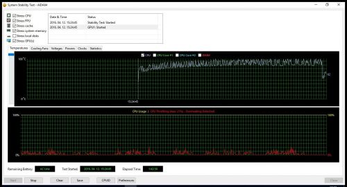

A diagban nem ment 75 fok fölé a rövid teszten, a hosszút majdnem egy órán át hagytam menni, de ott még annyira sem ment fel. Külön cpu stress tesztet meg nem találtam, ami van cpu test az kb 10 mp alatt meggyőződik arról, hogy minden oké.
Viszont csináltam utána egy ilyen gyönyörűséget. Volt 103 fok is, meg addig szurkoltam, míg csak megjelent egy kis throttling. Tovább nem kínoztam. A szobában olyan 20 fok körül van a hőmérséklet.
Nyomjak ebből egy hosszabbat, vagy van esetleg más, elfogadottabb teszt, amire tudok hivatkozni? -
