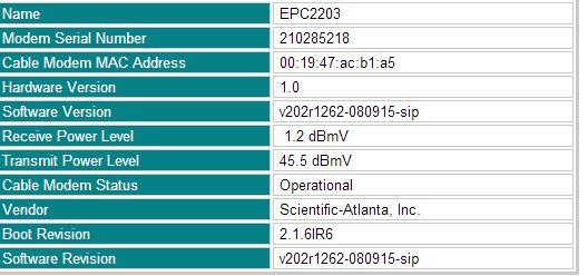

Megy. Nem tudom miért indul újra, de újraindult. Lehet UPC próbálgat valamit.
Mate
Na épp most indult újra az itteni modem is

Ez kérem komoly upc-s munka kivétel az in-nél lévő koax az már kb 6 éve a falban csücsül (én húztam be). Az az enyhén hibás tyúkbél pedig a médiaboxé (de jó a jel erőssége). A modemet meg én raktam a falra mert az iróasztalon már nincs hely. Nem mellesleg képesek voltak a szoba egyik sarkából (ahol az osztó van) a másik ellentétes sarokig (ahol a modem van) elvinni egy koaxot.Természetesen a bútorok mögé bedugdosva! Ez a helyi upc-s szerelési stílus (több ismerősnél is így van össze kókányolva).
donmackó
kabelmania27
#17969
Hagyományos (upc-s) 2-es osztó, egyik a médiabox másik a modem. És igen van egy csillapító a modem előtt (valami cabelcon vagy mi van ráírva), kb fél éve rakták fel mert azt mondták hogy túl erős a jelem.

Milyen osztóval van elosztva a koax? Van nálad csillapító?
cekk: Értékek rendben vannak. Tőled is megkérdezném hogy milyen osztóval van elosztva a koax és van-e nálad csillapító? -

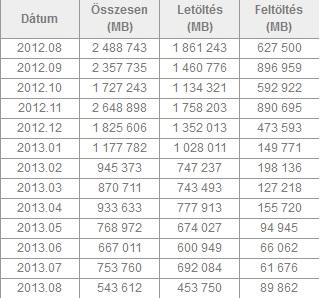

nekem így alakult a forgalmam
2012.12-ig 120/10-es netem volt, azóta 25/1,5Mbit-es
és semmi korlátozás

#17918
Most, hogy így szóba jött, megnéztem már én is...
Tárgy hónapban forgalmazott adatmennyiség
Feltöltött adatmennyiség 11 MB
Letöltött adatmennyiség 37 MB
Összesen 48 MB#17931
Az előfizetői szerződés és annak elválaszthatatlan részét képző ÁSZF, valamint annak mellékletei jelentik a hivatalos álláspontot. Persze ezektől az előfizető javára bármikor eltérhet a szolgáltató, azonban ezek az írásba nem foglalt kedvezmények semmilyen előfizetői jogot nem keletkeztetnek.
Tehát ha holnaptól mégis inkább korlátoznak 300 GB-nél, akkor IJ. -

A kábelezéshez nem lesz nyúlva. UPC, pontosabban UPC-s szerelő csinálta kb. 3 hónapja.
Egyik net előtt egy hármas osztó van, a másik előtt egy hármas osztó és egy kettes osztó.
A dupla osztós modemen a jelszintek megfelelőek. A fali aljzatot meg elvetettem, simán csak a kábelt rejtem el, ahol szükséges.
Power Level: Signal to Noise Ratio:
Channel 1: 1.8 dBmV 38.6 dB
Channel 2: 0.8 dBmV 37.7 dB
Channel 3: 0.8 dBmV 38.0 dB
Channel 4: -0.8 dBmV 36.5 dB
Channel 5: -0.2 dBmV 37.1 dB
Channel 6: 1.7 dBmV 38.2 dB
Channel 7: 1.1 dBmV 38.2 dB
Channel 8: 0.7 dBmV 37.6 dBPower Level:
Channel 1: 50.2 dBmV
Channel 2: 46.0 dBmV
Channel 3: 46.0 dBmV
Channel 4: 45.2 dBmV -
