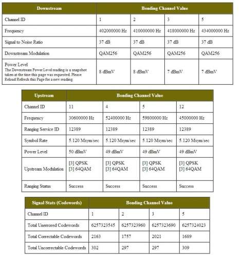

tracert-ben semmi nem változott, és az ipconfig /all-ban nem találom hogy lenne DNS szerver...
és egyelőre ugyanolyan szar minden
aszongya DNS servers : 192.168.1.1 ...
FefeeX
hogy tudok DNS-t váltani? (DDWRT)
egyszerűen beírtam már mindenhová, mégis a UPC-n keresztül megy minden...
FefeeX
Intruder2k5
#17596
kábeles persze... wifin vettem észre először, de az volt az első, hogy kábelen is csinálja, vagy röpül a router
FefeeX
kabelmania27
#17593
újraindítás nem segített, azt többször próbáltam, röviden, hosszan, áramtalanítva stb. Tegnap átállítottam Worldwide-ról Europe-ra a modem beállításokat is, egyelőre nem sok sikerrel, délután ha hazaérek, megnézem amiket írtatok, köszi
kabelmania27
FefeeX
#17591
Köszi a képet, határ eset (ed3 miatt), de elvileg éppen még rendben van az adási is. Előfordult korábban, hogy a csillapító kivétele és visszarakása megoldotta a problémát ezért első kőrben meg próbáld meg azt hogy kiveszed a csillapítót (utána közöld a modem oldal képét), így csökkenne az adási szint, magasabb vételi nem fog problémát okozni, Tarr-os topicban 13-14-es vételivel is van net ezzel a modemmel, ha mégsem lenne kapcsolat visszateheted a csillapítót. Próbáld meg a google dns szerverét beállítani a gépen vagy a routerben, hátha segít.
FefeeX
kabelmania27
#17590
FefeeX
kabelmania27
#17588
azt hogy?
kabelmania27
FefeeX
#17587
Az úgy jó. 3,5be szokták kötni a modemet. Meg kellene nézni mennyi az adási szint. Az downstream alatt is vannak táblázatok onnan kellenének a dBmV-s értékek, 30-56közötti szám. upstream táblázatból kellene a power level érték alatta van hogy 64qam.
FefeeX
kabelmania27
#17586
3,5 7,5 7,5 és ha minden igaz a net van a 3,5-en, legalábbis azon van a csillapító
az érdekes, hogy eddig sosem volt gond a nettel...
FefeeX
kabelmania27
#17584
Downstream Bonding Channel Value
Channel ID 1 2 3 5
Frequency 402000000 Hz 410000000 Hz 418000000 Hz 434000000 Hz
Signal to Noise Ratio 37 dB 37 dB 37 dB 37 dB
Downstream Modulation QAM256 QAM256 QAM256 QAM256
Power Level
The Downstream Power Level reading is a snapshot taken at the time this page was requested. Please Reload/Refresh this Page for a new reading
8 dBmV 8 dBmV 7 dBmV 7 dBmVa csillapító 6dB ha minden igaz... hármas osztóval van elosztva a koax, amit a UPC-s rakott be
kabelmania27
FefeeX
#17583
Nézd meg a modem jelszintet a 192.168.100.1 címen. Milyen osztóval van elosztva a koax? Van csillapító? Ha van írd meg, hány dB van ráírva.

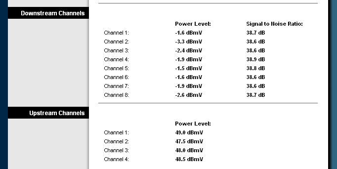

Power Level:
Channel 1: 49.2 dBmV
Channel 2: 47.9 dBmV
Channel 3: 0.0 dBmV
Channel 4: 0.0 dBmV -
Jégkokó
Intruder2k5
#17527
Power Level: Signal to Noise Ratio:
Channel 1: -3.7 dBmV 38.9 dB
Channel 2: -3.3 dBmV 39.2 dB
Channel 3: -3.1 dBmV 39.3 dB
Channel 4: -2.7 dBmV 39.5 dB
Channel 5: -3.9 dBmV 39.1 dB
Channel 6: -3.4 dBmV 39.3 dB
Channel 7: -3.2 dBmV 39.5 dB
Channel 8: -2.9 dBmV 39.6 dB -
