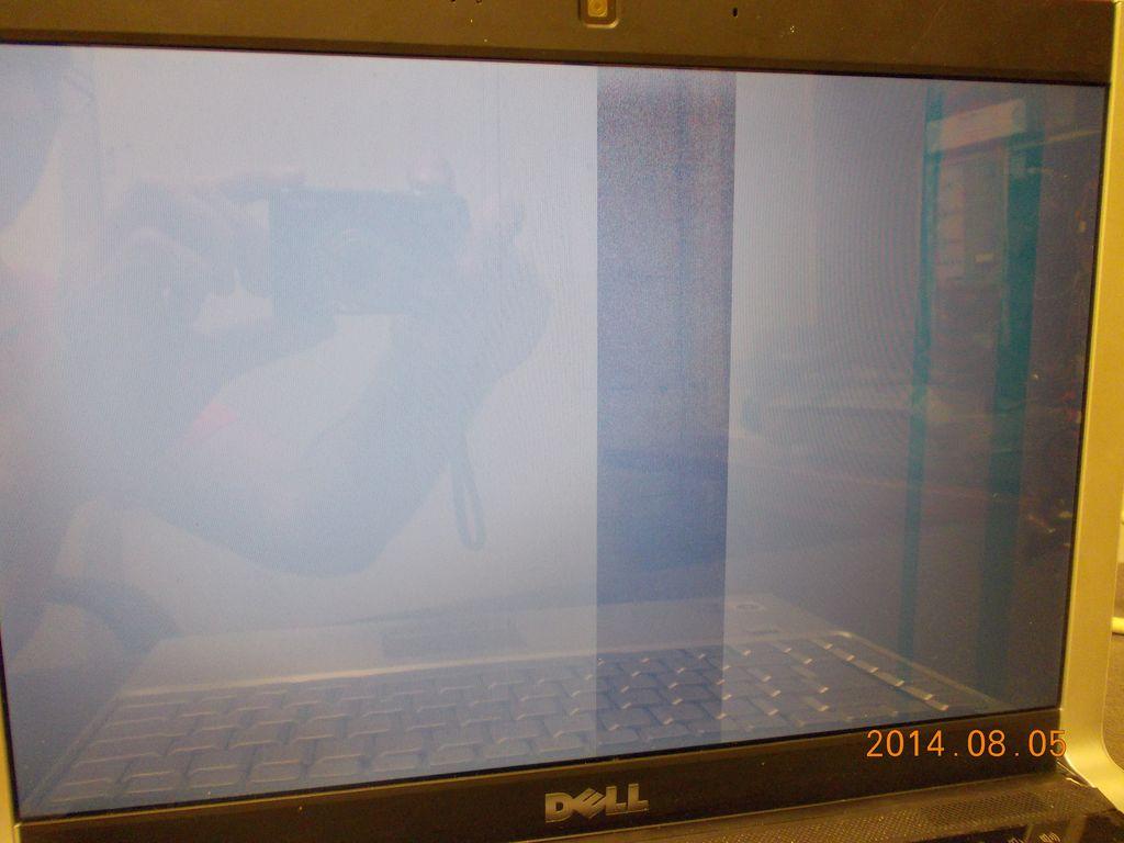

beeper129
Sziasztok, tanácsot kérek.
D630 szemetes kép -> G86-620-A2 chip levesz,
vadonatúj G86-631-A2 chip feltesz -> nincs kép,
eredeti hibás 620-as visszatesz -> újra van szemetes kép.
Akitől a 631-es vettem azt mondta kompatibilis, hiszek neki, korrekt infot mutatott.Mi lehet a hiba?
- lehet hogy mégsem kompatibilis?
- mivel kezdők vagyunk a szeren, lehet hogy az ólommentes forrasztás nem sikerült? Érdemes lenne az új chipet újragolyózni és újra felrakni? Az alaplap elviseli? Kb. mennyit visel el? Attól tartok a tisztításnál esetleg felszakad valami... -
