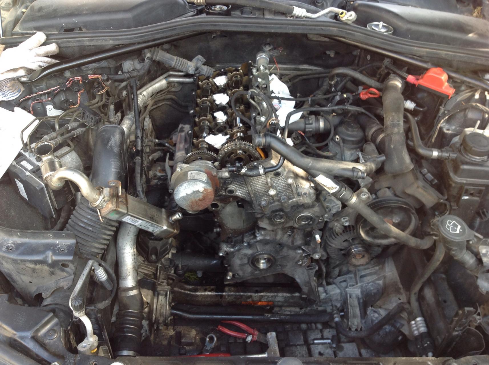

f27
ielektros #10375 üzenetére
Montam hogy nem sertottem meg hanem ideges vagyok,raadasul meg mindig,es ugy fest meg par napig az is leszek.
De hogy ertsetek miert,per pill atmentem autoszerelobe.
Kicsit kipakoltam a motort a BMW-bol hogy kicsereljem a vezermulancot belole.
Csak elso korben nemgondoltam volna hogy szo szerint kikell bontani a fel blokkot belole,es semmi segitsegem nincs aki kicsit is segitsen mit hogyan kellene csinalni.
Nem egyszeu elhiheted.
Ez nem egy laptop amit 1 ora alatt szetszedsz osszeraksz. -
