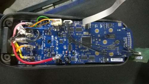

Szevasztok!
Régebben betettem ide egy targonca vezérkő panel képét.
a hiba :
táp részénél egy fekete dióda. Mellette (talán párhuzamosan) egy ezüst színű 50V 47 mikrós kondi. Mindkettőn zárlatot lehet mérni.
Ki az aki tudna vele foglalkozni? kimérni ezeket az alkatrészeket, meg úgy átnézni és javítani ?
