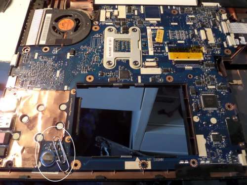

Hozzám került egy m660su alaplappal rendelkező albacomp gép, amin a VGA megadta magát.
Sajnos a levételkor leesett egy alkatrész, amivel nem is lenne gond, de az istenért nem tudom kitalálni, hogy minek volt az ott és hova kell rakni az a kis drót félét.
Csatolok két képet és ha valaki megtudná mondani, hogy hova a francba kell forrasztani, azt nagyon megköszönném. -
