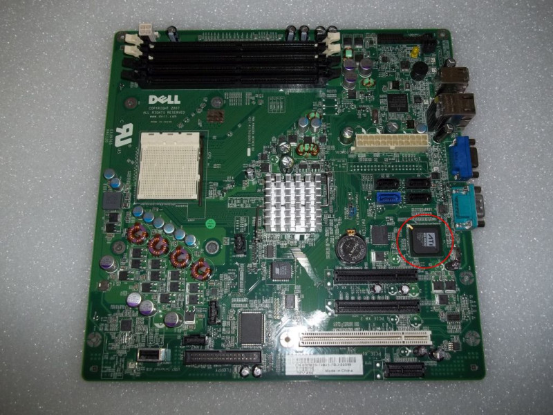

Bekarikáztam az ATI ES1000 GPU-t. Azt írják, hogy PCI buszon kommunikál a rendszer többi részével. Ha kiveszem, akkor nem kommunikál. Ha pedig beteszek egy PCIe kártyát valamelyik üres slotba, akkor az lesz a grafikus kimenet. A hűtőborda alatt a chipset van, ami a processzor és perifériák közti kommunikációért felelős. Vagy rosszul gondolom?
lcsaszar
KillHates #16045 üzenetére
Hát itt azt írja, hogy ez maga a GPU, ami PCI buszon beszélget a rendszer többi részével.
https://www.techpowerup.com/gpudb/2102/es1000
Mi történik, ha eltávolítom? Jól gondolom, hogy ugyanaz, mint amikor egy normál PCI kártyát kiveszek? Persze betennék helyette egy másik (PCIe) grafikus kártyát, hogy lássak is valamit, és a BIOS se panaszkodjon.
Szerk: ES1000-et írtam, nem X1100-ast...
