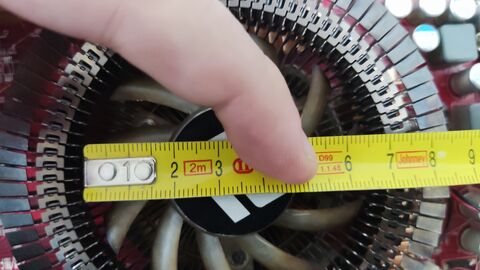

Na hallod van nálam most egy 2013-as MSI 7770 ghz ed. ami soha nem volt szétszedve (matrica a csavaron és mindegyik csavar sértetlen, irodai gépből való) gyári pasztája van, a közel 10 éves pasztával fél óra furmark alatt 63 fokot mutat. Ez esetben semmi értelme sem lenne cserélni.
Jó persze alapból takarékos és hűvös a 7770 gpu de a lényeg hogy a betonpaszta is jó rá. -
