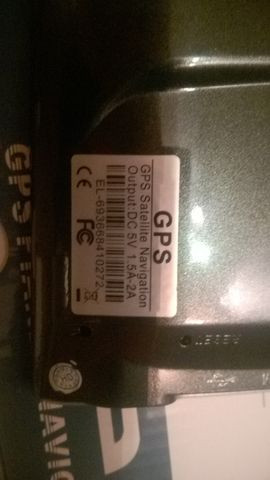

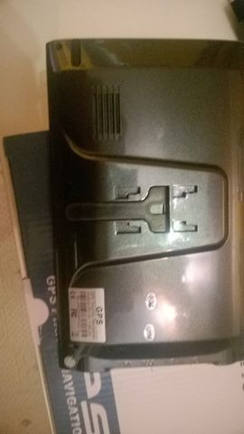

#81556480 #7869 üzenetére
Kezdem azzal, hogy a készenlét pont azt jelenti, mint amit a szó mond: készenlétben van, azaz takarékon, hogy ne töltse az időt a Full betöltődéssel. Ez a szolgáltatás, amennyire hasznos, annyira átok is, mert ha elfeledkezik az ember csonkra képes lemerülni. Asszem a tieddel is ez történhetett. Állítom, hogy annak az akksinak 1 hetet is ki kell bírnia, Full töltés után kikapcsolt állapotban.
A lényeg, hogy ne légy türelmetlen, lesz az az 1% 100 is csak hagy időt neki. A képek közül az egyik matricás olvasható, úgyhogy annak alapján rákeresek, hátha sikerül kiötölni valamit...

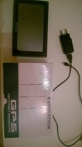

wihar123 #7868 üzenetére
A készenléti dolgot nem nagyon értem, bár szerintem nem is lényeges a sztoriban. Ez a gép minden alkalommal Nimendee logóval indul, először maga ez a tablet szerűség, aztán az igo (ezt be is tudom állítani, hogy automatikusan induljon-e a navi program vagy ne ). Nem véltem felfedezni készenléti módot. Reseteltem is többször. De rádugott töltővel 4 napja csak 1%-ot ír az akku, és ha kihúzom a töltőt , azonnal kikapcsol.Ha nem voltam egyértelmű: a gép tökéletesen működik, csak 0másodperces lett az akku !
Részletezem neked a készülék történetét:
2016 január körül vettem, nimendee google keresésre akkor még nem is adott ki szinte semmi ajánlatot, nem volt meg még akkor ez a debreceni cég, bár már akkor is Debrecenből vettem. Amint a képen látod egy kínai szemét kb ez a cucc, de 2 évig tökéletesen szuperált majd minden munkanap mivel kamionosként dolgozom. Egy jófogás hirdetésről vettem, 1 év garanciával ( fél év mulva autós töltőt még kis is cserélte nekem a srác garanciába). Azóta a telefonszám nem elérhető, emailcím nincs. Semmiféle papírt nem adtak a készülékhez, csak ezt a user manualt, ami egy vicc ( on - off, video lejátszás meg egy két dolog van benne). A napokban írtam ennek a Nimendee nevű debreceni cégnek, de kb letojnak, mivel se nem tőlük vettem, se nem garanciás. Az hogy én saját pénzemen megjavíttatnám náluk, vagy vennék bele tőlük akkut, az nem jáccik részükről.. jó kis támogatás a cégtől ez..
serial alapján ha rákeresel, több készülékbe is tették ezt a belsőt.
2 hónapja elutaztam USA-ba, ekkor feltöltve beraktam a szekrénybe, most pedig ez fogadott kedden, hogy nem veszi a töltést. Én csak arra tudok gondolni hogy volt egy mélykisülés, és az aksinak ez betett.

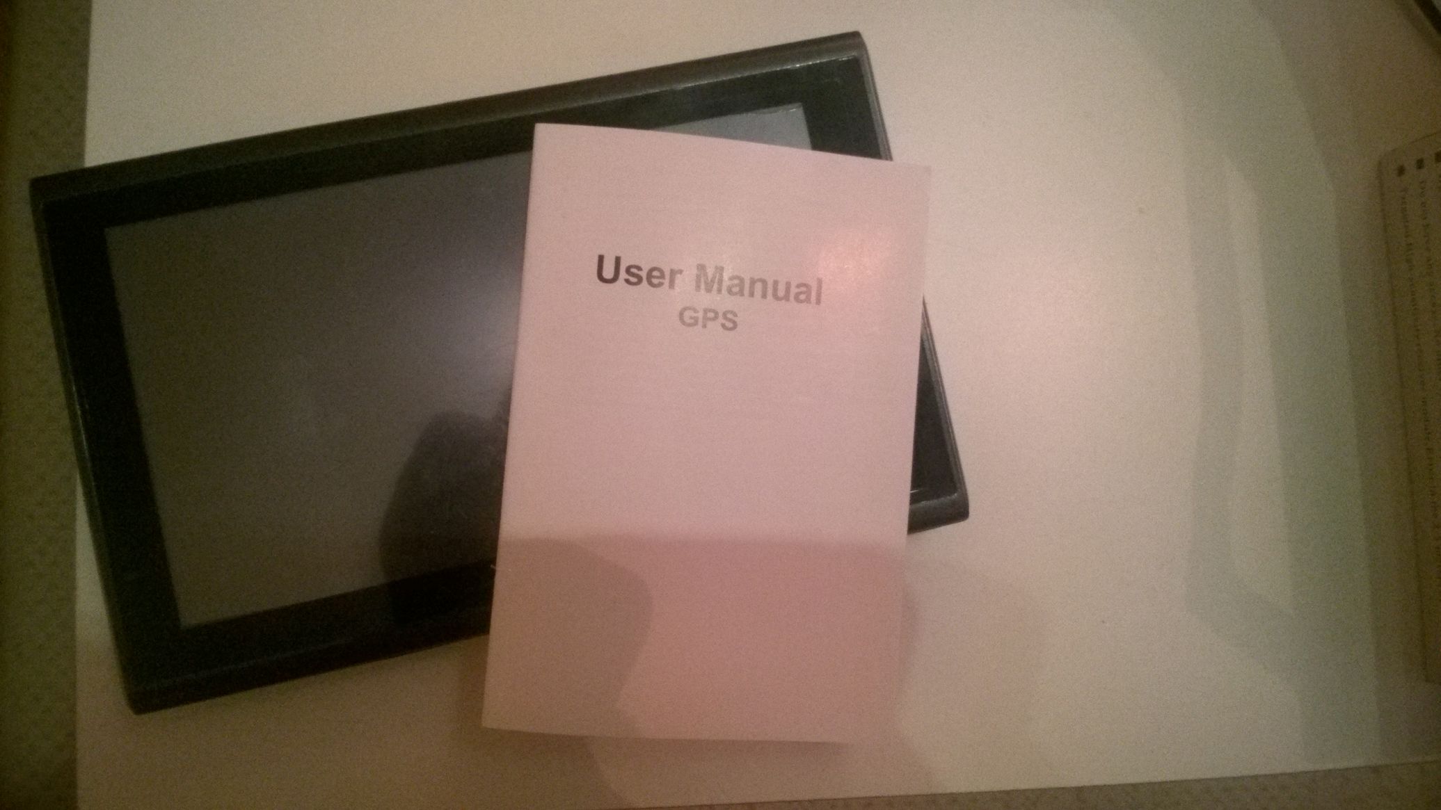

wihar123
#81556480 #7867 üzenetére
Annak nincs jelentősége, mert csak navigálás után a célnál, vagy tápelvételkor kapcsol ki, de nem véglegesre, hanem készenlétibe, mert meghagyja a navigálás készenléti lehetőségét..
Viccelsz, az enyém vagy 6 éves és semmi baja, ez nem kor függőség, inkább típus. A kapott használati nem írja az akkumulátor csere lehetőséget? Van szervize valahol, az is a használatiban van.
Ha van benne SD, akkor azt vedd ki míg töltődik + alkalmanként nyomd meg és tartsd nyomva a Power gombot, kb. 15-30 sec hátha beindul. A RESET-et is megnyomhatod, hátha beragadt valami, ezt csak egy finom, halk kattanásig tartsd nyomva. -

Igo primo van rajta, tápelvételkor magától kikapcsol ( ki is írja) egyébként sosem használtam a gyári töltőjét, csak most dugtam be ( mármint a hálózatit) a feljebb már írt számsor van rajta más nemnagyon, de majd csinálok képet (PC-ről sem veszi a töltést, meg autósról sem)
Nem csak egyszerűen megdöglött benne az akku ? 2 éves..

#81556480 #7862 üzenetére
Valszeg készenlétbe felejtetted és Full-ra lemerül, de semmi baj, csak kell neki 1-2 óra míg magához tér. Próbáld PC-ről, hálózati vagy az autós töltőről tölteni (talán a hálózati gyorsabb).
Ha segítesz kiválasztani a pontos típust: http://www.nimendee.com/hu-47-g-navigacio.html , akkor utánanézek a lehetőségeknek. -

Van egy Nimendee EL-693668410272 amit 2 hónapja hiba nélkül használtam, majd betettem a szekrénybe és elutaztam. Most hazajöttem, és nem veszi a töltést. az akku teljesen megfeküdt. Tudja valaki pontosan milyen típus kell bele? cserélhető? nincs beragasztva? Még várok márkaszervizre mit mondanak, de ha nem foglalkoznak vele, akkor megpróbálok bele rendelni egy akkut. Régi navonom akku halál után feladta a szolgálatot, egy idő után nem talált műholdat.
