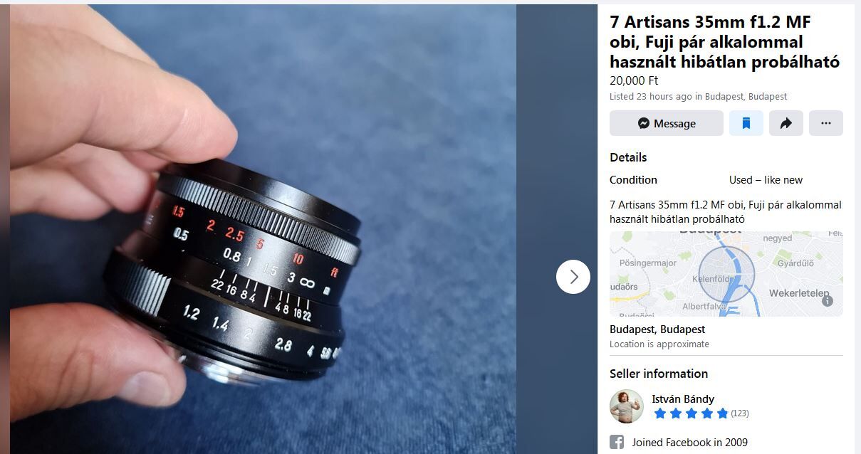

"kínai" cuccokból ki akartam próbálni egy csomó sallangot, de aztán mégsem. 7Artisans meg Tt cuccai marha jók és jó áron mennek néha használtan is. Meike határeset, de megnéznék egy Andoer, Rockstar, Neewer meg hasonló hülyeséget. Noname halszemem volt, el voltam vele egy darabig de most jóárasítva Samyangra váltottam. Ezt minnyá megveszem, mert occsó:
Flektogont meg hagyjuk, lehet a fényerős kivitele jobb, de ami nálam volt alap F4es az atom szar volt, örültem mikor eladtam és kész. Nagy batár dög, annó akkor vettem mikor még a Panára nem nagyon volt választék meg manuális csoportban nyáladzottak rá a nagy öregek. Aztán csak lestem, mikor 90ezresig ment fel ez ára, Pana 25mm-nek meg 30ezer alá oszt csókolom. Aztán ha a Canon kitobi jó volt, akkor nézzetek meg egy Pentaxot ugye vagy az alap Pana kiteket (:-
Nehéz ügy, de tech csoportokban azóta mutogatom a Flektogon képeit elrettentő példának.
