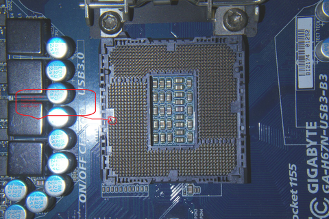

op9
jokeph #65975 üzenetére
Több évet ment folyamatosan 0-24-ben, semmi gond nem volt soha.
Szerintem élőben sem látni rajta semmit, nem tudom elhinni, hogy lenne ott ténylegesen gond.
Én sajnos teljesen másra tudok csak gondolni. (de ez már nem ide tartozik)
Csak meg szerettem volna tudni, hogy más is látja-e, vagy csak engem akartak át*****.Mivel a procit, meg a ramot eladtam már le sem tudnám direkt ilyenekkel tesztelni.
Felajánlottam, hogy ha mégis gond van vele, akkor természetesen visszaveszem, ha valaki erre is azt mondja, hogy "nem meri" elvinni, ott más ok van. -
jokeph
Hát, ezt így képről nekem nem sikerült kiszúrnom.
Van, amit még élőben is elég észrevenni.
Egyébként:
Működik rendesen ?
Nem forr a CPU ?
Energiagazdálkodás megy rendesen ?
CPU/RAM tesztek rendesen lefutnak ?
Ha ez mind ok, akkor semmi a gond (és a socket tűin nincs égésnyom se persze).
op9
A válasz pedig elvileg itt lenne:
egyik átló
másik átló
vízszintes sor bal
vízszintes sor jobb
függőleges sor bal
függőleges sor jobb
felülrőlElvileg a vízszintes szürke csík alatti sorban középen van egy láb elferdülve.
Én sem látom, hogy mi lenne ott a baj, ezt egy itteni, régebben foglalatokat cserélő PH!-s mondta. -

op9
op9
jokeph #65952 üzenetére
@MrDerekas: köszi, az alaplap az enyém, csak jöttek volna megvenni, és állítólag (én nem látom) van egy tüske, ami nem jó.
Majd készítek képeket oldal irányból is, mert én rohadtul nem látok semmi gondot, és kíváncsi voltam, hogy Ti mit láttok, addig nem akarom elárulni, hogy hol van ez a kérdéses rész.
(persze az alaplap működik, semmi baja nincsen)Igen, s1555.

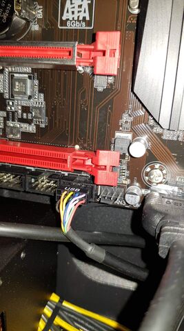

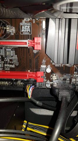

heavygrip
Sziasztok, segítséget szeretnék kérni.
Most jött vissza gariból a gép, amikor veszem le az oldalát látom hogy a VGA táp csatija rajta van az alaplapon,megkarcolta, rendesen.
Mik lehetnek a következmények? Most ment 4 óra hosszát a gép és semmi különöset nem vettem észre.
Szerencsém volt,vagy ezután jön majd idővel a java?
Itt a kép: -
picimitch
wrongduke #65946 üzenetére
Tulajdonképpen meg is válaszoltad magadnak. A linkedben a terméktámogatás menüpont alatt megtalálod a kompatibilis processzorok listáját. Ott írja, hogy a 4770-et mindegyik bios firmwave támogatja, tehát gond nélkül mennie kell.
Amúgy pontosan ugyanilyen lapom van, két napja cseréltem 4460-ról 4690-re, azzal sem volt semmi gond (nálam mondjuk 2.30-as fw van, és mindkét processzort 1.90-től támogatja). -

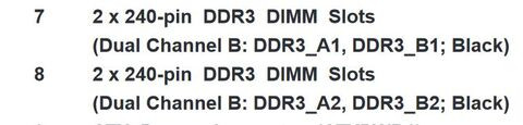

davetoo
1 órája frissítettem bios-t. úgyis kellett már és kapóra jött hát megcsináltam. teljesen alap. A bios-ba jól mutatja. Mind a 4 ram 1600 megy ... A windowsba már nem.
davetoo
2x4GB hyper blue kingston 1600
2x4GB Sima mezei Kingmax 1600
Nem tudom mennyi a valóság alapja ennek a 2x800 dolognak. Olvastam már róla énis meg gondoltam én is rá, de szeritem ez nem így működik. Ha te veszel egy ramot ne kelljen már másikat venned, hogy működjön úgy, ahogy eladják. Ha singlebe rakod akkor 1600 ha dualba akkoris? Nem hiszek ebbe, bár elég földöz ragadt a hozzáállásom a témához. Meg kicsit kezdem magam fel..szni. -
davetoo
8320 van nálam is.
davetoo
ahh értem. Nos odáig eljutottam, hogy lát minden memóriát, azonban 1600 helyett 800 mhz. És nem nincs DC-be csupán az 1 modulba van egy ram. Egyenként átnézem aztán ha nem lesz jó, kivágom a gépet a 8.-ról.
davetoo
Ja és azt már meg se merem kérdezni, hogy miért 2xdual a 4db ram és miért nem quad chanell...

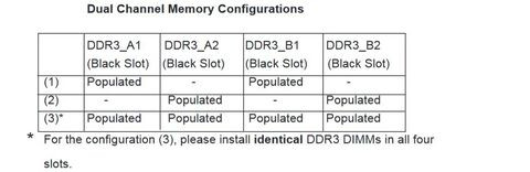

abdulka1
davetoo #65911 üzenetére
A manualban szereplő képeken, és leírásban az van, hogy nem az egymás melletti slotokba kell tenni a párokat.
Az "Identical DDR3 DIMMs" arra utal, hogy 4 modul esetén. azonosakat kellene használni.Próbáld ki külön kettesével, és ha így működik a dual channel, de a különböző párokkal együttesen már nem, akkor ezt el kell fogadnod, hogy a lap "háklis" a különböző modulokra.

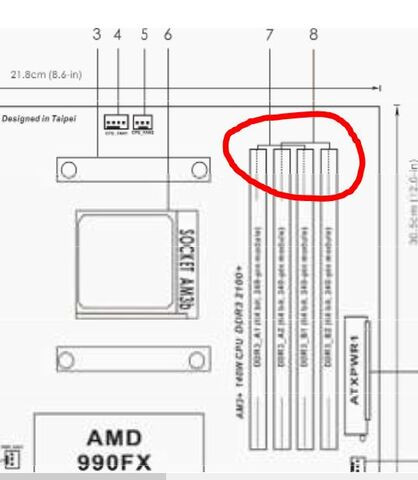

davetoo
https://hu.wikipedia.org/wiki/DIMM
Bár ezt olvasgatva már kezdem azt hinni hogy jó
davetoo
Nos. Az evezred szo..ása volt amig kicserelgettem a ramokat... Midi tower es toronyhuto ami persze belelog a 4/2 ram modul föle... Na mindegy. Megcsinaltam ahogy irtad. CpuZ megneztem mind a 4 ramot singlebe latja es 1600 helyett 800mhz-en. Gyorsan frissitettem egy biost is hatha de semmi valtozas. Az asrock oldalarol letiltottem az utilityt hogy mi a szitu. Egy kepen a kovetkezo keppen magyarazza.
DDR3-A1 DDR3-A2
DDR3-B1 DDR3-B2
Nyilvan jobbrol balra a 4 modul. Ezek szerint itt egymas melle kell tenni de nem mukodik. Viszont hablatyol valamiféle
"Identical DDR3 DIMMs" rol aminek szerintem koze lesz hozza, viszont gozom sincs mi lehet. Szerinted hogyan tovabb? -

davetoo
Sziasztok. Az alaplapom egy 990fx extreme 3 . Szeretnék beletenni, 4x4gb ddr3 1600 memóriát. De... Dual chanellbe szerettem volna, azonban az összes memória modul fekete az alaplapon. Milyen sorrendben kell őket rakni, hogy jól működjenek. És a lényeg. 2-2 fajta memóriáról van szó. Mindkettő 1600-as ám az egyik hyper blue a másik egy sima kingston. Köszi előre is :-)
